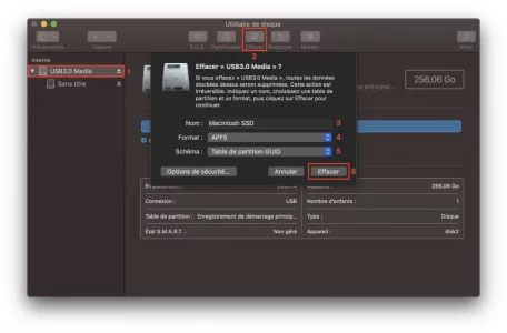

Comme précisé ci-dessus j'ai effectué une clean install. Que faire à propos de la barre SSD ?
Dans un premier temps, aller dans un Apple Store ou magasin habilité en demandant de faire tester ta barrette. Mais peux-tu confirmer qu'après une installation propre et sans avoir installer le moindre logiciel que ceux installés par macOS que ton problème est présent ? Eh oui, sans Macs Fan Control ton dysfonctionnement sera bien auditif et visuel avec le Moniteur d'activité.
Ce serait bien de recommencer une dernière fois et ce sera surement le juge de paix déterminant la défaillance de cette barrette SSD qu'il te faudra changer.

J'ai fait la Clean Install ce matin, après avoir fait la clé bootable et mon Time Machine hier. J'ai réinstallé macOS dans la matinée en démarrant sur la clé, et le problème persiste.

Tu confirmes que lors du formatage...
...que tu as bien sélectionné la racine en 1) de la barrette SSD, que tu as enchaîné en faisant l'installation et que sans avoir installé le moindre logiciel que ton problème est instantané ? Si oui, alors ta barrette SSD est la fautive, il faudra en faire le changement, car c'est irréparable.

Exactement, je vais voir demain au magasin !
