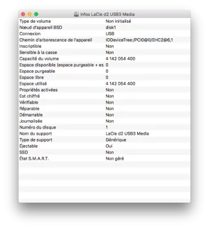

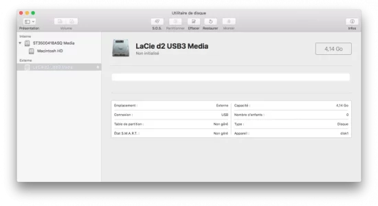

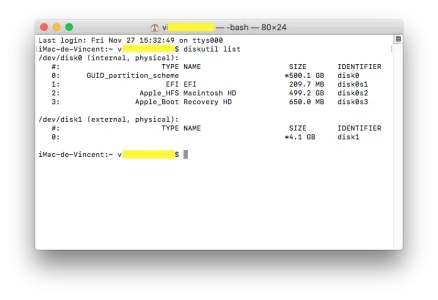

Après avoir parcouru les pages du forum je me permets de vous demander de l'aide concernant ce même problème rencontré ce matin sans qu'une manipulation particulière ait eu lieu.
Je l'ai acheté en 2017 et ai 2,1to de données dessus.
Le disque non lisible est un : LaCie D2 3to
Mon système : iMac 10,1 - 3,06 GHz Intel Core 2 Duo
Mac OS : High Sierra 10.13.16
J'ai tenté en vain les différents redémarrages possibles (sans échec, nvram/pram, etc).
Les logiciels LaCie ou DiskDrill n'apportent rien non plus.
Je vous joins différentes captures qui pourraient sans doute vous aider.
Merci par avance !
Vincent

Bonjour Seaz
Le disque externe est affiché avec une capacité de 4,1 Go seulement. Alors qu'il s'agit d'un disque de 3 To.
- je pense à une panne matérielle > mais je ne saurais pas déterminer exactement sa nature.​

Aucune commande ne peut opérer dans ton cas (même pas informativement). Car il y a manifestement une panne de gestion de l'espace du disque (genre : panne du contrôleur du disque). Et dans ce domaine du matériel Mac : je suis hors compétence.
