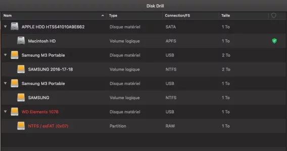

Oui : essaie avec Disk Drill pour voir ce qu'il affiche comme fichiers récupérables.
- tu n'auras qu'à dire ce qu'il en ressort. On verra ensuite pour le reformatage.​
Ok, je le lance dès ce soir, et je verrai demain matin au réveil et vous tiendrai informé.
Merci beaucoup, j'espérai pouvoir le réutilisé sans passer par ce stade, mais tant pis, j'espère juste pouvoir récupérer le maximum des fichiers importants.
Bonne nuit, et merci encore, je reviens dès que tout semble récupérer pour la suite à manipuler dans le reformatage.

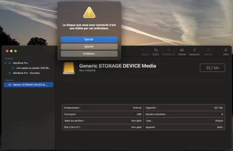

Je viens de découvrir le forum, et j'ai un peu le même problème que les autres personnes sur ce thread.
Je m'y suis peut-être mal pris mais j'ai lu tout ce qui a pu être fait sur ce thread mais ça n'a rien donné.
Ma carte SD n'est plus lue par mon Mac, lorsque je la connecte cela me dit "Le disque que vous avez connecté n'est pas lisible par cet ordinateur" ...
Je ne sais pas trop quoi faire :/
