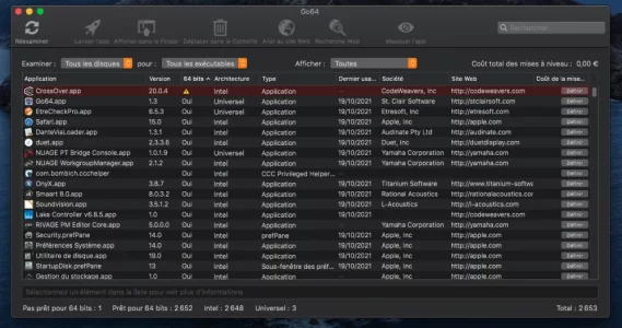

Je crois que tu peux le voir avec GO64 quelles sont les apps concernés (il y a un warning dans la colonne 64bit).
Il n'y a que CrossOver qui n'est pas 64 d'après GO64...
