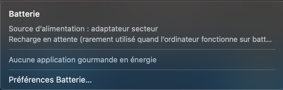

Bonsoir je possède un gros soucis avec mon Macbook Pro 2020 : la charge est bloquée à 81%, et on m'indique que le Mac fonctionne sur secteur. Pourtant la batterie est à peu près correctement calibrée. Voici les images :
Cela me fais ça depuis aujourd'hui seulement, vous pensez qu'il y a un soucis ? Que dois-je faire ?
Merci d'avance
