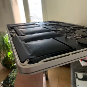

Je viens demander votre avis sur ce que je dois faire avec mon Mac.
J'ai remarqué que la batterie de mon Macbook Pro Retina 15 de 1015 commençait à gonfler. Il n'était plus stable sur mon bureau qui est parfaitement plat, je voyais pas à l'oeil nu de déformation sur le chassis, du coup pour en avoir le coeur net j'ai quand même ouvert le capot et voilà ce que j'ai constaté:
Visiblement il y a un problème... la batterie 179 cycles et est à 76% de sa capacité. Le mois dernier elle était à 85% de sa capacité, on a donc une dégradation rapide de son état.
Ma question est la suivante: y a-t-il un risque immédiat d'explosion ou d'incendie? dois-je la déconnecter et ne l'utiliser que sur secteur en attendant un remplacement? et si je la remplace en Apple Store, combien faut-il prévoir de frais?
Merci d'avance ;)
Il faut clairement arrêter d'utiliser cette batterie. Le risque est trop grand et si elle suinte, c'est tout l'ordinateur qui va être foutu. Si elle explose ou prend feu, ça peut être ta maison, mais on n'en est pas là quand même.
Je la déconnecterais et la ferais changer rapidement. Entre-temps, je ne suis pas certain que tu puisses utiliser l'appareil sur secteur sans batterie, mais ça ne coûte rien d'essayer.
Merci pour cette réponse rapide!
J'ai contacté l'assistance et j'ai un rendez-vous demain à l'Apple Store de Montpellier! Rapide et efficace!
Par contre on m'annonce 209€ de frais de réparation, c'est la mauvaise surprise...
