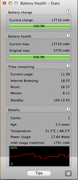

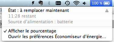

Dites moi, petite question : je viens de changer la batterie de mon MBP 13" mid-2009 par une batterie officielle achetée sur Ebay.
Je l'ai installée tranquillement ce soir...pas de soucis. J'essaye d'allumer mon MBP et celui ci reste éteint. Avec les voyants sur les cotés, même pas le truc clignotant ni rien...
Je le met en charge et là en regardant Coconut batterie, je tombe des nus : 17A....
J'ai essayé de faire un reset SMC mais pareil. Et le truc étrange, en charge, la batterie ne se met jamais à 100% mais reste à 99%...Je n'ai les 100% qu'une fois le câble débranché.
Auriez vous une idée du pourquoi du comment? Que puis je faire pour revenir à une charge de 100% et le voyant du cable passer au vert?
Pas que les 11H d'autonomie me dérangent hein....:D mais je vois ca dans mon menu et ca me dérange
17Ah, on parle _normalement_ d'une batterie de 17", si je ne dis pas de connerie...
Fait un test d'autonomie, si tu tiens effectivement plus de 6 ou 7h en surfant sur internet (genre 11h dont tu nous parles) je veux bien le revendeur de batterie que tu as contacté! Sinon c'est un pb logiciel venant d'un problème de la batterie...
bin tu as le lien ebay en haut dans mon post ;)
Là je surf depuis hier soir en mode déconnecté (soit plus de 2H de surf) et je suis à 80% de batterie avec une autonomie indiquée de plus de 6H35
Edit : bon la je suis tombé à 70% et le MBP s'est éteint :( ...impossible de le rallumer sans alimentation....hmmm je sens la batterie défectueuse voir non officielle!
Pourtant au niveau du design, je n'ai vu aucune différence avec celle d'origine
