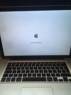

Sur MacBookPro mi-2012 (acheté d'occasion), SSD 256 Go trop petit remplacé par un 2 To, Time Machine effectué avec ancien SSD. Remplacement sans problème, restauration réussie et redémarrage et voilà trois heures que tout est figé. Je précise que je suis sous Catalina 10.15.7 et que j'ai essayé une fois avec une seule partition sur 2 To.
J'ai remis l'ancien SSD pour refaire une sauvegarde Time Machine sur DD externe. J'ai essayé de nouveau en partitionnant en 3 le 2 To (partions inégales OS, Docs et une autre pour éventuellement Time Machine) et idem, restauration réussie mais toujours planté en phase finale juste avant que le bureau s'ouvre.
Que faire ???
Vous me dites si mon post gêne, auquel cas, j'en créerai un autre. merci
Quand tu changes une pièce, il faut d'abord tester la machine avec la configuration la plus simple et standard possible, pour vérifier que tout fonctionne bien. Dans ton cas il faudrait que tu prépares une clé Catalina bootable et que tu ne réinstalles que Catalina sur le disque entier, sans partition (pourquoi partitionner d'ailleurs, mais c'est un autre sujet), et que tu testes intensivement ton Mac (surtout un MacBookPro mi-2012 avec un SSD neuf, il y a souvent la nappe SATA à changer).
Ensuite tu pourras tester la reprise de tes données Time Machine (ou directement depuis l'ancien disque, c'est plus rapide).
