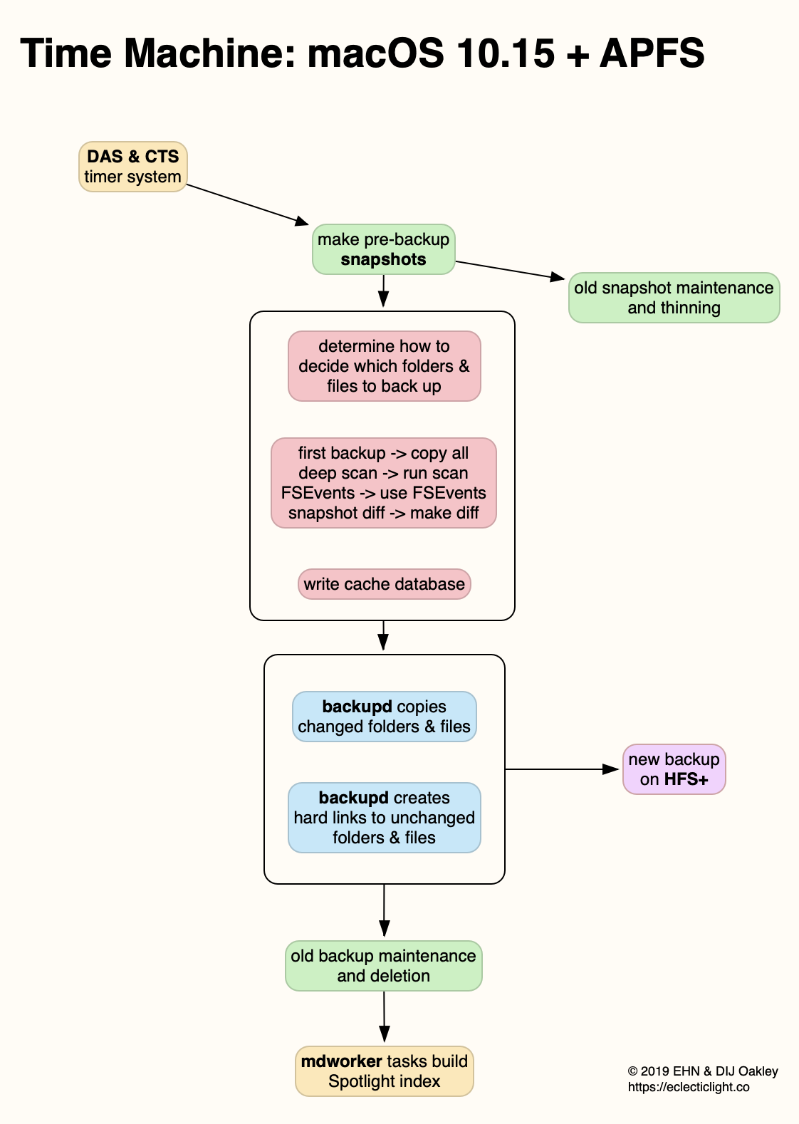

En bref, parce qu'afin de déterminer les fichiers qui ont changé et donc ce qui doit être sauvegardé, depuis l'avènement de l'APFS au lieu de bêtement enregistrer la suite des opérations effectuées sur ton disque source (base de données File System Events) depuis ta dernière sauveagrde et puis d'en faire la synthèse, Time Machine s'appuie sur des snapshots.
Il a d'abord comparé la sauvegarde à la source via des snapshots créés à cet effet sur le disque source ; puis avec Catalina a adopté un système hybride (les snapshots servent d'abord à déterminer la stratégie à utiliser), Et pour Big Sur vers un volume APFS, tout repose sur des snapshots.

Pour ma part, je fournissais simplement une réponse à la question qu'il posait : « N'y a t'il pas moyen de ne pas effectuer les snapshots ? Pourquoi Mac OS s'occupe de les faire alors que mon disque de sauvegarde est disponible ? »
Pour le reste, à la lecture de ces articles, on voit déjà qu'on ne peut pas aller bien loin sans au moins être sûr du système d'exploitation utilisé (Catalina ? si le sujet a été créé dans la bonne section).
