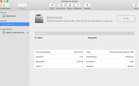

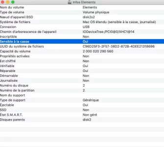

Hello à tous(tes) !
Je vous écris aujourd'hui pour un ami qui a un souci avec son disque externe en Time Machine.
Depuis hier son disque Time Machine (qui a toujours fonctionné correctement depuis deux ans) s'est "démonté" tout seul. Lorsque l'on essaie de le monter en cliquant sur "monter" dans l'utilitaire de disque rien ne se passe.
Nous avons essayé d'utiliser "SOS" sur ce disque via l'utilitaire de disques qui finit toujours avec ce message d'erreur (voir screenshot).
Est-ce que quelqu'un saurait comment régler ce souci ou alors c'est son disque qui est mort ?

Essaye de redémarrer le Mac en laissant le disque externe connecté : macOS va tenter de le réparer au démarrage (patience, ça peut durer fort longtemps).
Pour la suite : dans l'Utilitaire de disque, affiche "Tous les appareils" via le menu Présentation, qu'on y voie un peu plus clair ;-)
