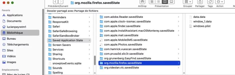

je les récupère : c'est-à-dire que je les copie et colle quelque part ? Je suis désolée, il faut tout m'expliquer !
Tu as récupéré les fichiers de ta sauvegarde TM ?
Si oui, alors tu mets ces fichiers au même emplacement (TA bibliothèque / Saved Application State / org.mozilla.firefox.savedState /), sur ton disque de travail
(et tu fais ça quand FF n'est pas ouvert)
Pff, j'ai récupéré les fichiers sont mon disque actuel.
J'ai honte, je ne sais pas récupérer un fichier dans TM...
Je ne sais pas si je m'y suis bien prise. J'imagine que non car ça n'a rien changé.
J'ai trouvé les fichiers dans le finder, j'ai ouvert TM et j'ai restauré les fichiers.
Ils ne se sont pas mis dans le dossier org.mozilla mais dans le dossier parent.
J'ai donc supprimé les fichiers de org.mozilla et je les ai remplacés par ceux de TM.
Mais ça n'a rien fait.
FF était bien fermé ? Et tu as bien relancé FF ?
J'ai récupéré les dossiers. Ils ne se sont pas mis au bon endroit. Et là je me suis souvenue qu'il fallait fermer FF.
Je pense que j'ai fait une autre erreur car maintenant quand je suis sur le dossier org.mozilla et que je vais le chercher dans TM, il n'apparaît même plus dans mes sauvegardes. il y a tous les dossiers sauf celui-là
Le dossier saved application n'est plus dans mes sauvegardes. Je n'y comprends plus rien
