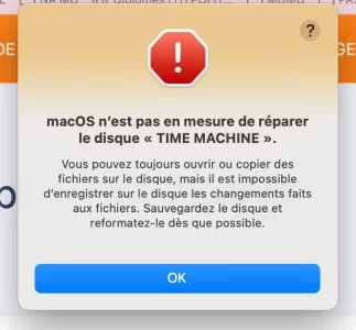

J'ai un macbook air sous Monterey et je rencontre quelques problèmes avec Time Machine (ou peut-être que cela vient du DDE).
Tout d'abord après avoir voulu faire une sauvegarde le message suivant est apparu : TM n'a pas pu sauvegarder.
Puis aujourd'hui quand je branche mon DDE qui est partitionné (une part pour TM une autre comme un DDE classqiue), la partie TM n'est pas apparue dans le Finder et le disque n'était pas éjectable proprement.
Ensuite, j'ai éteint le disque et je l'ai rebranché : TM est apparu dans le Fin,der mais pas la partei DDE et j'ai eu le message suivant : Capture d’écran 2022-11-29 à 10.04.16.jpg
Je ne sais pas quoi faire et j'ai peur de perdre tout ce qui est sur la partie DD. ET comme mon Mac part en vrille en cemoment je voudrais vraiment pouvoir faire des sauvegardes (j'ai déjà des messages qui m'annoncent des problèmes de hachage et me disent de reformater...)
et maintenant il me dit "disque de savegarde non disponible"

C'est typiquement le genre de chose à éviter, puisque quand le disque a un problème le risque est de tout perdre !
Tu pourrais essayer de copier les données sur un autre disque, puis reformâtes le disque partition.

C'est formater tout le disque. Donc Utilitaire de disque / Présentation : afficher tous les appareils et bien sélectionner l'icône la plus haute de la hiérarchie de ton disque.
Mais seulement quand tu as sauvegardé tes données !
