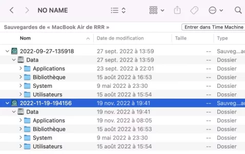

Pour autant, le contenu est accessible dans le Finder ... par contre, le transfert sur un autre support, sur le MBP par exemple, n'est pas possible ...
    92,2 KB · Affichages: 24
A la clef USB contient ta sauvegarde Time Machine c'est bien cela ?
Pour restaurer une sauvegarde Time Machine il faut avoir un OS en place sur une machine ou un DDE il me semble.
Fais ce que dit Ahiqar... sans système sur une machine tu ne peux pas restaurer... la sauvegarde Time Machine ne comporte pas le système...
j'ai tenté d'exécuter un SOS sur la clé ... voici le retour
oui c'est normal car vous n'avez pas les droits d'écrire sur cette clé TM...
La Clé TM contient uniquement les données du/des utilisateurs de l'ordi ou disque interne.
Time Machine ne sauvegarde plus les données du système macOS. C'est pour cela qu'il faut utiliser le mode récupération.
Réactions: lepetitpiero
ok merci pour cette info
oui c'est ce que je vais faire ... merci lepetitpiero
merci bcp Ahiqar, je vais procéder comme ça
