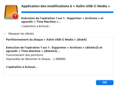

J'ai voulu supprimer la partition de 300 Go de mon DDE afin que Time Machine puisse disposer de la totalité du disque mais impossible !
Une solution peut-être via le Terminal ?
    28,7 KB · Affichages: 7
Le volume Time Machine est protégé en écriture donc on ne peut pas le réduire ni l’agrandir. Terminal ne sera d'aucun secours.
Seule solution effacer TOUT le disque mais cela détruit les données TM; pas d'autres choix à ma connaissance.
En fait, après cette fenêtre d'erreur précédente j'ai relancé SOS Disque et quelques heures plus tard le DDE était OK !
J'ai pu relancer ma sauvegarde dans un temps raisonnable. Comme d'hab' :up:
@TheoMac
autant pour moi : on peut récupérer une ou plusieurs partitions à condition qu'elles soient en 2eme ou 3eme ou 4me position. Autrement dit il faut que la partition AppleAPFSmedia soit en première position celle qui possède le volume Time Machine. Dans ce cas tu peux ajouter une partition puis plus tard l'effacer avec la commande partition. Je viens de faire la vérification sur un disque SSD externe; c'est rapide environ 15/20 secondes.
Sinon ma réponse #178 est la seule possible.
