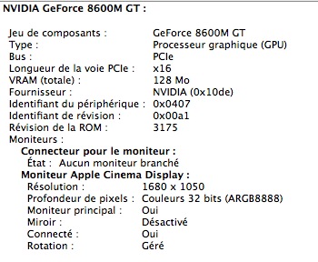

Ah, et tu fais comment, alors, pour avoir l'écran externe seul ? :siffle: Moi, je ferme le portable, puis je tapes sur une touche du clavier (externe, un USB), ou je clique un coup avec la souris, et le portable sort de veille, puis, je rouvre l'écran intégré, mais il reste éteint, seul l'écran externe reste actif (et la souris ne sort plus par le bord gauche, et les logiciels dont la fenêtre s'ouvre normalement sur l'écran intégré du MBP s'ouvrent sur l'ACD, ce qui démontre bien qu'il n'y a qu'un seul écran actif).
D'ailleurs, la preuve :
T'as pas lu ce que j'ai écris en fait ? :p
La procédure que tu décris est exacte, je la décris moi-même dans mon premier post. Mais si j'ai les deux écrans en fonctionnement, et que je ferme le capot, il se met en veille. Après quoi si je le réveille avec le capot fermé, je...
plus depuis Lion
et je rajoute que sur certains laptops, dont le mien (mbpu late 2008), l'alimentation secteur est obligatoire !
c'est vrai que LION fout la merde :rolleyes:
Ben si, mais quand j'ai parlé de fermer l'écran, tu m'as répondu :
Et fermer l'écran du portable en dual screen provoque la mise en veille.
