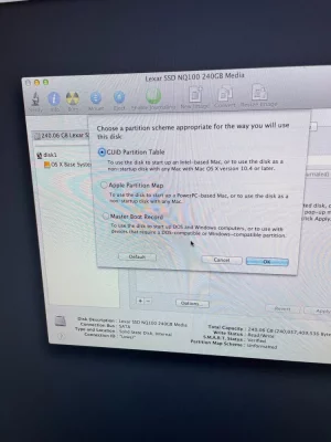

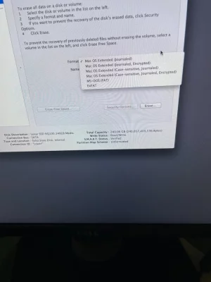

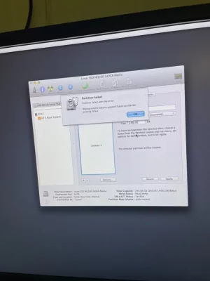

jai ca
Et ensuite, le formattage fonctionne ?
Une fois formatté, que dit le S.O.S. ?
Quand tu quittes l'Utilitaire de disque, est-ce que le nouveau volume t'es proposé comme destination pour l'installation de macOS ?
je n'est pas l'option "afficher tout les appareille"
Et pour cause tu es sous une ancienne partition de récupération qui est confirmée par cette vieille version de Utilitaire de disque ! Ce SSD de marque Lexar n'est pas ce qui se fait de mieux et moi aussi je sens bien l'embrouille de ton vendeur.

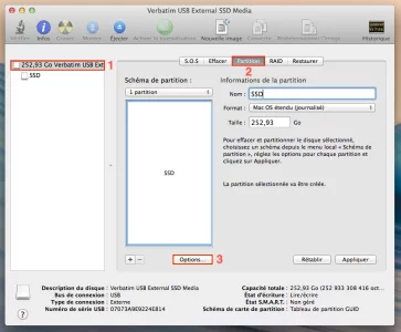

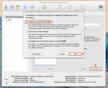

Déjà, dans la fenêtre avec les 4 outils, quelle est la version d'OS X qui est proposée ? Ensuite, la séquence de formatage est différente, chaque chose en son temps, mais ce serait comme ceci...
Voir la pièce jointe 285041 Voir la pièce jointe 285043

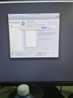

Jai essayé voir la photo du haut sa marche pas
Arrête de mettre une photo dans un message, puis de répondre dans un autre message. J'ai fait le regroupement dans toutes tes autres réponses, rédige ton message puis dans la foulée insère ta ou tes photos.
Sinon, dans mes copies écran en réponse #10 , est-ce que tu suis la séquence numérotée point par point ? Est-ce que tu sélectionnes les points 4 et 5 ? Pour moi, non.
j'avais sélectionner guid et ok puis apply mais je peut réessayer
Recommence tout, au point 3 il faut sélectionner plus haut 1 partition, passer au point 4 et continuer. Si le message d'erreur est le même, ce SSD Lexar serait la source du problème. En dernier recours, il te faudrait passer par un autre Mac, installer le SSD Lexar dans un boîtier USB, en faire le formatage, s'il n'y a pas d'erreur procéder à une installation de macOS et réinstaller ce SSD dans ton MBP.

Jai réessayer et ca pas marcher, c'est un mac mini server de 2012 et non un MBP le vendeur ma répondu pour info il ma dit que il la refresh et que tout fonctionnait de sont coter avant l'envoie sinon si je change de SSD cela pourrait till régler le problème? et quelle marque privilégiez?
Tu as raison, mais l'année 2012 est tristement restée dans ma mémoire !
Ça c'est ce que dis ton vendeur, mais tu as un gros problème.
Avant d'en arriver là, je te conseille fortement de démonter ce SSD, de l'installer dans un boîtier USB, de le connecter à un autre Mac et de faire le formatage. Peu importe sous quelle version sera ce Mac, le tout est de le formater en Mac OS étendu (journalisé) en Table de partition GUID.

je les fait cela a fonctionner! merci pour votre aide:)
