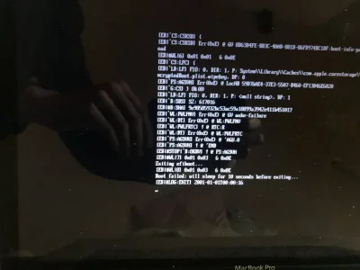

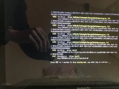

Ce matin de m’y mettre quand je m’aperçoit que je ne peux plus l’allumer normalement. Il faut que tout en maintenant le bouton je branche le câble d’alimentations. à cette condition l’ordinateur reprend vit, mais la joie est de courte durée, car à peine quelque seconde après une erreur s’affiche.
Je vous envoie ci-joint les captures d’écran afin que vous puissiez y voir un peu plus claire…

Peut être un problème de disque…
Essaie un démarrage sur un disque externe (voire sur le SSD mis dans un boîtier externe).

Quand je démarre sur mon SSD interne ou mon disque externe, il s’éteint quand la barre de chargement à atteint la moitié, il reste que l’accès au shell…

Au vu de tes copies écran et des messages d'erreur HardDisk, CoreStorage, efiBoot, tout indique que ce SSD a un problème ! Mauvais formatage, défectuosité, on ne sait pas encore. Si à chaque démarrage tu as ce type d'écran, il ne s'éteint pas comme tu le mentionnes, sinon ce serait une panne d'alimentation.
Si c'est bien macOS Mojave la version en cours, que se passe-t-il en démarrant tout en maintenant longuement les touches cmd+R et/ou alt+cmd+R ? De plus, avec ton disque externe USB, en démarrant tout en maintenant longuement la touche alt que se passe-t-il ?

La machine s’éteint totalement, quand je la rallume et que j’appuie sur la touche Esc, j’accède au shell de l’ordinateur, mais comme vous le savez se n’est pas suffisant pour formater le disque interne.

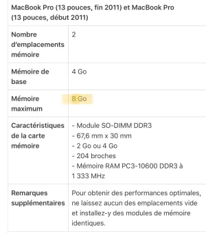

La RAM ne pourrait pas être mise en cause ? Car après l’avoir démonté j’ai trouvé des barettes un peu spécial de 16 Go l’une, signé HyperX impact. Je pensais qu’il y avais une limite au nombre de Go de ram qu’on pouvait mettre dans un mac book…

Si problème il y a avec des barrettes mémoires, il y a obligatoirement une séquence sonore au démarrage... https://support.apple.com/fr-fr/HT202768 ...est-ce le cas ? C'est aussi une possibilité qu'il ne faut pas négliger, mais que l'on n'apprend que maintenant. Là il faudra installer des barrettes 100 % compatibles, je suppose que tu n'as pas les barrettes mémoires d'origine ?

C'est bien, mais la réponse au message #10 est ? Est-ce qu'il y a des bips sonores au démarrage ? D'après ta réponse #9 ce serait donc ce modèle-là... https://everymac.com/systems/apple/...4-13-late-2011-unibody-thunderbolt-specs.html ...et le type de barrette mémoire est celle-ci PC3-10600 DDR3 1333 MHz PC3-10600 DDR3 SDRAM avec un maximum possible de 16 Go.
Il ne faut pas tenter le diable avec une fréquence supérieure à 1333 MHz ce qui semble le cas avec cette barrette HyperX Impact qui est en 2666 MHz. J'ai vraiment le sentiment que ton problème provient de cette barrette.

Non, rien sinon je l’aurais signalé. Avec le numero de serie j’ai pu retrouvé la fréquence des barrettes de RAM, qui est de 1300 MHz donc rien d’alarmant. Qu’es-ce qui limite la capacité à mettre des cartes de 16 Go, la connectique en aval ?
Tu ne réponds pas à toutes les interrogations dont : est-ce qu'il y a des bips sonores au démarrage ? Il faut croire que non ?. La limite de la mémoire est liée au chipset de la carte mère et de la version de macOS qui va gérer la mémoire. A l'époque, en 2012, les barrettes de plus de 4 Go n'existaient pas, donc Apple n'en installait et n'en proposait pas, c'est tout bête.
