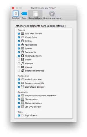

Dans le Finder, Préférences / Barre latérale, est ce que toutes les cases à cocher de la rubrique Appareil sont bien cochées ?

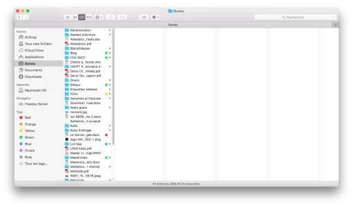

Ok, fait. Je suis désolé d'être aussi idiot, mais pour moi le disque de 1 To est le disque dur externe qui est branché sur mon Mac, celui de 250 Go est le disque interne. Mais peut-être que je n'ai rien compris ? En tout cas, en faisant lire les informations comme tu me l'as demandé, c'est bien le DD de 250 Go.

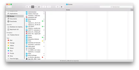

Ce n'est pas tout à fait ça. En fait, j'ai démarré sur le DD externe dont je pensais qu'il y avait un OS, mais il y avait aussi une sauvegarde qui date de janvier 2018. Actuellement, je n'ai accès sur mon bureau qu'à des fichiers, y compris dans Mail, dont le plus récent est de janvier 2018. C'est pour ça que je sais que je suis sur le DD externe... sauf que tout semble indiqué que je suis sur le DD interne de 250 Go. Est-ce à dire que le contenu du DD externe d'1 T a remplacé le contenu de mon Mac ?
Est ce que tu peux éteindre ta machine, débrancher ton dd externe, rallumer ta machine ?
Parce que tout indique que tu es sur ton dd interne, tu ne vois pas ton dd externe, mais le rapport Etrecheck précédemment posté montrait les deux disques (internet et externe !).
OK.
Maintenant peux tu brancher ton dd externe ? Redémarrer avec la touche ait enfoncée ? Et choisir (en espérant que tu le vois) ton dd externe ?
C'est fait, j'ai bien vu le DD externe, et j'ai de nouveau le bureau de janvier 2018, où apparemment pas mal de choses s'ouvrent (je viens de lancer un fichier word, Firefox, un tableur Excel, pas de problème). Donc retour au même point qu'avant d'avoir éteint ma machine, c'est toujours ça.
