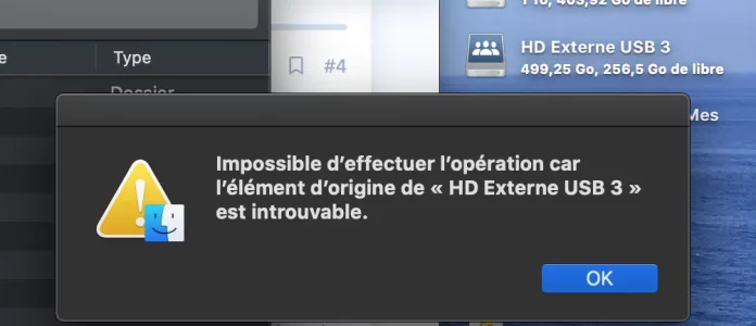

Idem pour moi, et le pire est que ce message s'affiche alors que le disque est déjà connecté et accessible. Au top Catalina :rolleyes:

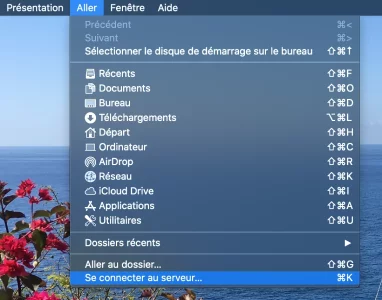

J'ai trouvé comment accéder aux dossiers sans avoir à redémarrer la session, je passe par le menu "Aller" du Finder puis "Se connecter au serveur", je sélectionne ensuite le serveur et ça fonctionne.
