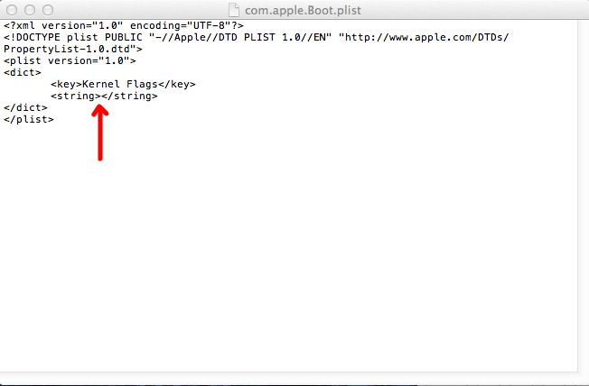

Si jamais c'était un problème d'incompatibilité du SuperDrive avec le Mac (normalement un iMac fin-2012 est compatible, mais sait-on jamais?), la solution consiste à éditer très brièvement le fichier de Préférence suivant : aller à Macintosh HD/Bibliothèque/Preferences/SystemConfiguration/com.apple.Boot.plist, ouvrir ce dernier fichier avec un éditeur de code comme 'TextWrangler' [courtesy : bompi] ou même seulement 'TextEdit' ici qui devrait suffire à l'affaire, ce qui nous donne :
Comme vous le voyez (flèche rouge), il y a une chaîne vide dans le fichier .plist. Il s'agit de la remplir [entre <string> et </string>] par :

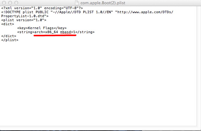

arch=x86_64 mbasd=1
de manière à obtenir ceci :
Voici un fac-similé en mode écriture du fichier .plist modifié de mon Mac, si vous voulez faire un copier-coller :
