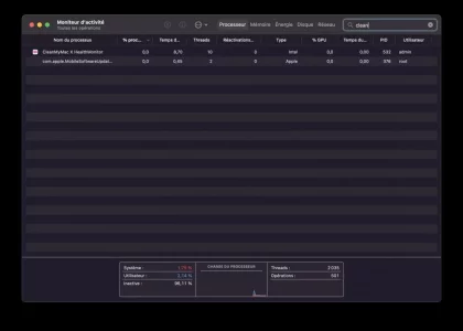

Pour moi non, avec les réglages de base il ne consomme absolument rien...
...et je l'utilise depuis début 2019. Une fois de temps en temps, tout comme pour Onyx. ;)

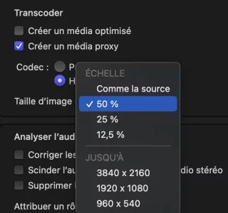

Si j'ai un conseil à te donner, c'est de travailler en mode proxy. C'est la seule solution pour monter confortablement lorsque l'on ne dispose pas d'une machine suffisamment puissante.
Si cette solution est offerte dans tous les logiciels de montage vidéo professionnels, ce n'est pas pour le folklore…
Par exemple :
Tu pourrais commencer par du H.264 à 50% de taille d'image et voir ce que cela donne.
Une fois le montage terminé, il suffit de repasser sur Media Optimisés ou originaux pour exporter.
Je pense que ce serait la meilleure façon pour toi de procéder sans 'pèter les plombs', surtout avec la chaleur actuelle…;)

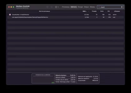

L'onglet mémoire serait plus utile à la discussion.
Mais de façon générale, je n'utilise aucun des deux (et je ne les mets pas dans le même sac non plus, CMM tenant plus de Scareware pour moi, là ou je vois plus Onyx comme un outil pour Geek) car je n'ai pas rencontré d'exemple de leur utilité.
C'est juste pour étayer un peu, mais bon si tu y tiens...
...le Finder monopolise 32 Mo, autant dire que c'est minuscule. Tout comme la guerre entre PC et Mac qui dure depuis des générations, en logiciel il y a le mal aimé CleanMyMac. Pour en avoir le coeur, un jour je l'ai installé et testé, jamais je n'ai eu le moindre problème. Quand on regarde ses options, je retrouve très sympa ce mal aimé, c'est tout. :cool:
C'est pas énorme je reconnais, mais est-ce qu'il en fait un meilleur usage que n'en ferait macOS ou une appli ?
Dans le cas de ce fil, qu'est-ce qu'apporte le pop-up "vous manquez de mémoire, pressez ici pour la nettoyer" qui apparait devant FCPX et interrompt le workflow ? Sans CMM, lorsque la pression mémoire augmente, l'OS swappe, ça ralenti, mais l'utilisateur n'est pas interrompu pour presser un bouton. Et est-ce que ce "nettoyage" va réellement apporter quoi que ce soit au problème de mémoire ? Les caches vidés sont en général reconstitués dans la foulée, ce qui risque plus de ralentir qu'accélérer le travail.
Après si des utilisateurs avertis le trouvent sympa et décoratif, pourquoi pas, pour ma part je contre-balance un peu leur pression publicitaire qui le présente au utilisateurs moins techniques comme une évidence indispensable.
