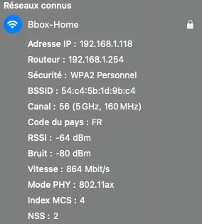

Voici mon diagnostic Wifi :
Je précise que seule une porte légère sépare mon Mac Mini du salon où est le modem. Et en plus, cette porte est souvent ouverte. Et comme indiqué plus haut le MacBookPro de 2017 n'a jamais ce problème...

Un RSSI de 64dBm correspond à un niveau de puissance d'un signal élevé.
Le bruit est pas terrible (interférences, obstacles?), et donc le SNR (rapport signal/bruit) est très moyen (16dBm)
Par contre, la vitesse est bonne (je ne comprend pas pourquoi)
