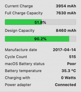

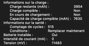

Je pense que ma batterie est morte et qu'il va falloir que je la change mais je trouve ça étrange avec seulement 500 cycles (en copie un screen de l'état de la batterie qui ne charge pas malgré le branchement secteur).
Donc voilà je voulais savoir si vous aviez des idées avant que je ne rachète une nouvelle batterie, je l'ai changée il y a seulement 2 ans, c'est un mabook pro 15" début 2013.
J'ai ouvert, tout enlevé, tout remis, tout est bien branché vraisemblablement...
Merci d'avance
Je l'ai fait et j'ai réinitialisé le NVRAM aussi
Ah et j'ai oublié de préciser qu'il a reçu un choc, pas énorme mais bon possible que ça soit à cause de ça ?
Un choc où ? Quel type de choc ? Contre quoi ? Il est tombé ? Quelle hauteur ? Tu as une coque ? Sans coque ? Il y a une trace visible sur l'ordinateur de ce choc ?
Je sais pas exactement où et il a déjà pas mal de chocs, mais il est tombé de 20cm de haut sur du parquet.
