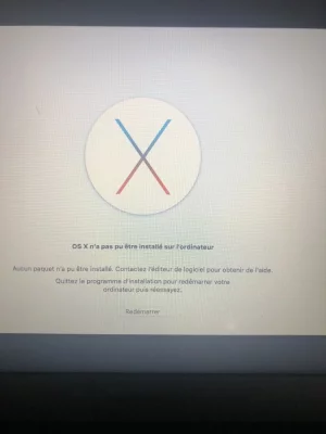

J'avais supprimé mon disque pour nettoyer mon ordinateur. En voulant ré-installer mon mac OS X, j'ai toujours un message qui dit qu'il ne peut être ré-installé.

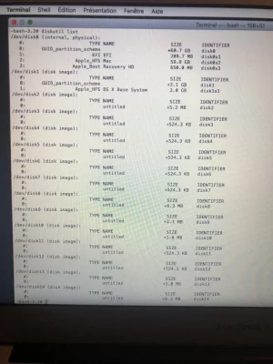

Voici comment tu vas pouvoir fournir ici les informations de base (tuto) -->
- démarre en mode Récupération. Quand tu as l'écran affichant une fenêtre de 4 Utilitaires macOS (ou OS X) => va à la barre de menus supérieure de l'écran > menu : Utilitaires > sous-menu : Terminal.​
Dans la fenêtre ouverte > saisis la commande informative (ce qui est inscrit sous Bloc de code) :
diskutil list
  • en bas de cette page des forums MacGé => utilise le menu (le 16è depuis la gauche = vers le milieu de la barre) dans la barre de menus au-dessus du champ de saisie d'un message > sous-menu : </> (= Bloc de code) => tu fais ton coller dans la fenêtre de code et Continuer.
Note 1 : si tu ne peux pas poster via le Safari de la session de secours (ça arrive) --> poste une photo du tableau (à partir du commencement = le disque /dev/disk0 ou disque physique interne) - tu as un bouton : "Joindre un fichier" en bas de cette page.
Le volume Mac a l'air valide. En quoi consiste exactement le message d'erreur à l'installation ?

Ça me dit "OS X n'a pas pu être installé. Aucun paquet n'a pu être installé."

Il est arrivé dans ton cas de figure (message d'erreur = "Aucun paquet n'a pu être installé") => qu'une réinitialisation du disque entier débloque la situation. Mais tu ne peux pas le faire actuellement > car tu es démarré sur un OS de secours dépendant du volume Recovery HD du disque interne. Ce dernier étant monté et indémontable => il est impossible d'effacer le disque.
- si tu avais une clé USB disponible > on pourrait cloner le volume de secours actuellement démarré => au volume de la clé. Une fois démarré sur la clé ensuite => il te serait possible de réinitialiser le disque interne avant de relancer une installation pour voir si ça passe.​
Qu'est-ce que tu en penses ?

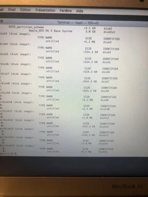

Alors branche-la au Mac. Attends quelques secondes que son disque soit connecté > puis passe une commande :
diskutil list
  • et poste le tableau des disques (il devrait afficher le disque de la clé en queue de peloton).

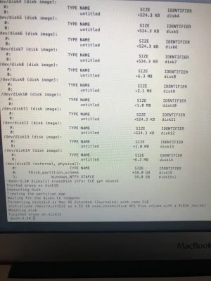

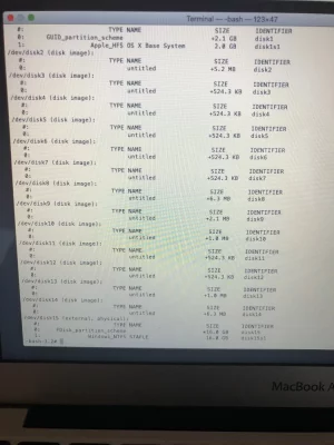

Je vois la clé en disk15. Avec des paramètres Windows. Passe la commande :
diskutil eraseDisk jhfs+ CLE gpt disk15
  • qui reparamètre la clé : table GPT > format jhfs+ > volume CLE

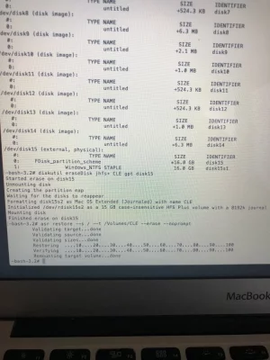

Parfait. Voici la commande à passer à présent :
asr restore --s / --t /Volumes/CLE --erase --noprompt
  • (respecte les espaces & les doubles tirets --) la commande restaure le volume de secours OS X Base System démarré (désigné par son point de montage /) => au volume CLE de la clé. CLE va être reformaté > renommé OS X Base System comme la source > cloné d'un OS de secours de 1,3 Go > rendu démarrable à la fin par l'inscription d'un chemin de démarrage sur son en-tête. 2 passes : Restoring > Validating - la progression en chacune marquée par des tranches de 10%.
Poste le retour quand tu auras récupéré -bash-3.2# en signal de fin.
OK, j'attends que ça termine...

Opération clonage réussie. Redémarre (Menu  > Redémarrer) > et tiens aussitôt pressée la touche "alt" pour obtenir l'écran de choix du volume de démarrage. Choisis : OS X Base System (volume de la clé orange avec le logo de l'USB) > démarre dessus. Tu récupères le même écran affichant une fenêtre de 4 Utilitaires OS X que tu viens de quitter.
- lance le Terminal. Passe la commande directe :​
diskutil eraseDisk jhfs+ "Macintosh HD" gpt disk0
  • (respecte les espaces - "Macintosh HD" avec les "") la commande efface le disque interne > remet une table GPT > un format jhfs+ > un volume Macintosh HD
