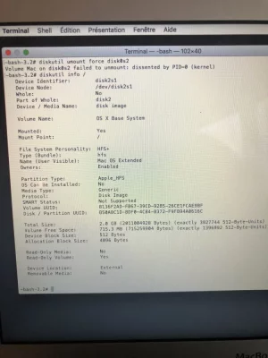

Tu n'es pas démarré sur le volume de la clé > mais sur le volume de secours dépendant du disque.
- redémarre avec "alt" et choisis encore le volume orange (logo USB) OS X Base System. Une fois la session de secours réouverte > repasse une commande :​
diskutil info /
  • et reposte le tableau d'informations => que je voie si tu es bien alors démarré sur la clé.

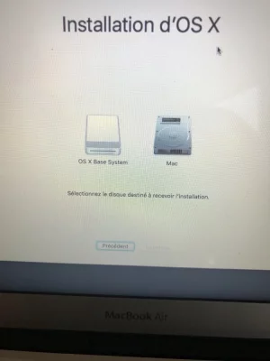

Je suis allé sur redémarrer et aussitôt j'appuie sur alt. Mais après, une page s'ouvre pour configuration os x et quand je fais suivant j'ai ces 2 disques

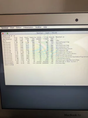

Tu n'as pas l'écran de choix du volume de démarrage (l'écran du gestionnaire de démarrage) > mais un écran d'installation. Et je ne sais pas pourquoi il intercepte le 1er.
- utilise le bouton Précédent pour avoir l'affichage de l'écran d'accueil des 4 Utilitaires OS X (car tu dois encore être démarré sur l'OS de secours du disque). Lance le Terminal et passe la commande :​
df -H
  • qui va afficher les volumes actuellement montés > avec leurs index d'appareils > occupations > points de montage
Poste le tableau => que je voie si le volume de la clé est bien monté actuellement en tant que OS X Base System 1 (index 1 pour le différencier du OS X Base System monté d'abord du disque interne).

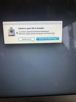

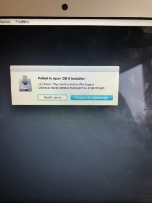

OK, je viens de voir la clé orange, j'ai cliqué dessus
Quand je clique sur la clé orange ça me donne ça après
Quand ca redémarre sur la clé orange j'ai cette fenêtre et l'utilitaire est grisé
    82,4 KB · Affichages: 10
macomaniac
Ouroboros
20 Septembre 2012
77 128
23 720
Forêt de Fontainebleau
Tu n'es pas dans une interface de choix de démarrage > mais d'installation.
- redémarre > avec les 2 touches ⌘R pressées => pour réouvrir la session de secours dépendant du disque. Quand tu as les 4 Utilitaires OS X > lance le Terminal > passe la commande :​
df -H
  • et poste le tableau obtenu.

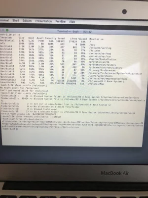

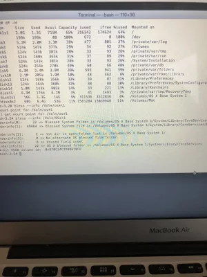

Je vois bien le OS X Base System 1 = volume de la clé. On va essayer de feinter la difficulté.
- passe la commande :​
bless --info /Vol*/OS*\1
  • tu tapes la barre oblique inverse \ par la combinaison de 3 touches ⌥⇧: (option alt :)
  • la commande affiche le chemin de démarrage du volume de la clé
Poste le retour => qu'on voie si le volume est bien marqué comme démarrable.
macomaniac
Ouroboros
20 Septembre 2012
77 128
23 720
Parfait : le volume de la clé a un chemin de démarrage valide.
- passe à présent la commande :​
bless --mount /Vol*/OS*\1 --setBoot
  • la commande inscrit en NVRAM une préférence de démarrage automatique pour l'EFI (le programme interne de boot de la carte-mère) => ciblée sur le volume de la clé (qui sera identifié par son index de partition et son UUID de volume - pas son intitulé incrémenté d'un 1). Elle passe en mode muet si elle passe (retour direct de -bash-3.2#)
Si tel a été le cas > complète avec la commande :
nvram efi-boot-device
  • qui affiche la valeur actuelle de la variable efi-boot-device ("appareil de démarrage automatique de l'EFI") en NVRAM => instruisant la préférence de démarrage automatique pour l'EFI du Mac
macomaniac
Ouroboros
20 Septembre 2012
77 128
23 720
Hé ! hé ! --> je sais bien que la syntaxe de ce retour est difficilement "lisible" > mais dans la séquence > le segment :
<string>disk2s2</string>
  • désigne l'index d'appareil de la partition du volume démarrable automatiquement par l'EFI. Or disk2s2 correspond au volume monté comme OS X Base System 1 de la clé. Ton Mac devrait démarrer automatiquement sur le volume de la clé par nécessité logique.

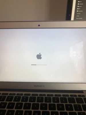

Redémarre : Menu  > Redémarrer - sans presser aucune touche d'option. Laisse le Mac démarrer tout seul => obtiens-tu après un temps de chargement un écran affichant une fenêtre de 4 Utilitaires OS X ?
famisco
Membre junior
16 Octobre 2020
31
38

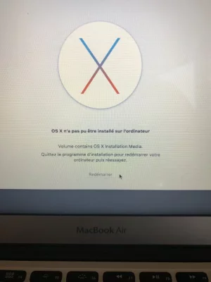

Je t'envoie après redémarrage ce qui s'affiche sans rien toucher
    77,4 KB · Affichages: 10
    80,7 KB · Affichages: 12
