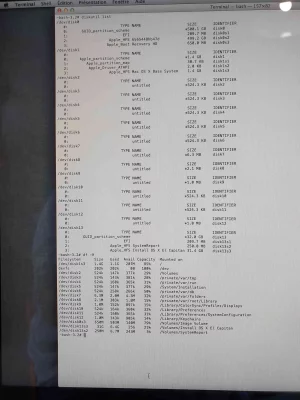

voici

Il y a 203 Go d'occupation du volume Schema Studio Disk (sur 992 Go de capacité !). Qui est repartitionnable (non destructive-ment) grâce aux paramètres = table GPT x type "Apple_HFS" de partition.
- passe la commande :​
diskutil resizeVolume disk13s2 900g jhfs+ Clone 0b
  • (respecte tous les espaces) la commande rétrécit à 900 Go le volume Schema Studio Disk (non destructivement - aucn reformatage) > et crée un volume Clone d'environ 90 Go
Poste le retour quand tu auras récupéré -bash-3.2# en signal de fin (un repartitionnement non destructif de volume contenant des données peut prendre un moment).

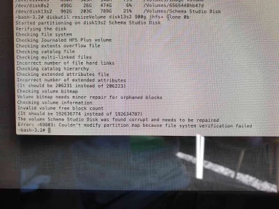

j'ai lancé la commande mais cela me retourne une erreur: "Error -69803: Couldn't modify partition map because file system verification failed"
est-ce que la valeur du Clone est juste > 0b (s'il s'agit de lui attribuer 90 Go) ?

0b (zéro byte) en fin de commande s'interprète ainsi : "créer un volume avec tout l'espace libre disponible jusqu'à épuisement du dernier byte".
- manifestement --> le système de fichiers du volume donneur (Schema Studio Disk) comporte des erreurs => ce qui fait que la vérification préalable d'intégrité (requise pour un repartitionnemnent) => a avorté l'opération.​
Passe la commande :
diskutil repairVolume disk13s2
  • qui répare le système de fichiers formateur du volume

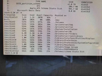

Je joins je screen de la commande
df -H

Mais je ne demande pas de passer la commande :
df -H
  • dans la session de terminal du Single User. Mais dans le terminal d'une session de secours ou d'installation de ta clé > le DDE branché au préalable. La raison en est la suivante : pouvoir comparer l'occupation du clone et celle de sa source => afin de juger (quantivement parlant) si le clone est un bon clone.

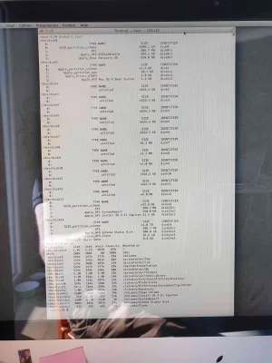

voici, merci.
Bonsoir Macomaniac, je vous imagine bien occupé mais si vous aviez juste 30 sec pour m'aiguiller sur la piste à prendre pour la clean install… Merci, Michaël

Je ne vois pas branché le DDE portant le volume Clone.
voici, merci.
Pour préciser à nouveau, je ne souhaite pas restaurer les données du Clone. Nous le ferons "à la main", dossiers par dossiers. Merci !
