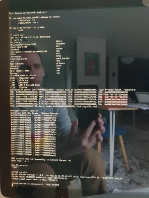

Bonjour Macomaniac,
j'ai la même problème que Sebdu08 mais les résultats du test 2 diffèrent… PANIC :) C'est récupérable d'après toi ? J'ai juste besoin de récupérer les documents présents dans l'une des sessions.
Merci,

Bonjour mich
Je vois que la session du Single User s'est ouverte. Ce qui veut dire que le volume de démarrage était bien monté > quoique en lecture seule (par défaut) > et que son OS a démarré > mais en mode minimaliste par défaut (aucun service de l'OS lancé).
- tu as passé la commande ls de listage des dossiers / fichiers du volume sans difficulté (retour 100%).​
- tu as eu moins de chance avec la commande du de mesure des dossiers : la commande du a déclenché un plantage du kernel (le moteur du Système démarré) > parvenue à la mesure du dossier System et donc avant d'avoir eu le temps de mesurer le répertoire des Utilisateurs.​
Presse la touche "Entrée" pour ramener l'invite de commande root# > puis passe la commande :
reboot
  • qui redémarre le Mac => et tiens aussitôt pressées les 2 touches ⌘R (cmd R) --> pour démarrer sur l'OS de secours du disque (tu peux relâcher à l'affichage d'une ).
=> est-ce qu'après un temps de chargement > tu obtiens un écran affichant une fenêtre de 4 Utilitaires OS X (ou macOS - selon l'OS) = écran de la session de secours ?

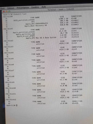

Voici comment tu vas pouvoir fournir ici les informations de base (tuto) -->
- aucune des options de la fenêtre des 4 Utilitaires lancée => va à la barre de menus supérieure de l'écran > menu : Utilitaires > sous-menu : Terminal.​
Dans la fenêtre ouverte > saisis la commande informative (ce qui est inscrit sous Bloc de code) :
diskutil list
  • une série de micro-disques correspond à des images-disques créées en RAM à l'occasion du démarrage en mode Recovery > dont les volumes sont montés en lecture & écriture à l'espace de dossiers de l'OS de secours qui leur servent de points de montage. Ce qui permet pendant le fonctionnement de cet OS monté en lecture seule > à des écritures de s'effectuer à l'espace des dossiers où se trouvent montés les volumes des images-disques de la RAM. Ces images-disques s'effacent à l'extinction ou au re-démarrage.

Hello, j'ai tenté la manip via Safari depuis l'iMac sans succès: ma version ne doit pas être assez récente pour afficher le site de manière optimale… Du coup, photo en PJ… merci

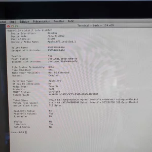

Je vois que tu es démarré sur un volume de secours intitulé Mac OS X Base System. Cet initutlé avec Mac en tête signale un OS de secours Lion ou Mountain Lion (exclusivement) -->
- as-tu eu un globe terrestre au démarrage (signalant le téléchargement en RAM de l'OS de secours d'usine du Mac) ?​
Ta partition-Système disk0s2 affiche un volume intitulé : 6565448hb47d => du jamais vu (comme intitulé) en ce qui me concerne.
- passe la commande :​
diskutil info disk0s2
  • qui affiche un tableau d'informations sur la partition > et sur le volume (s'il est monté)

Le volume est monté ! mais en lecture seule => ce qui signale toujours une corruption (erreurs massives et irréparables) du système de fichiers jhfs+ (Mac OS étendu journalisé) => qui est le formateur du volume (dispositif logiciel inscrit sur les blocs de départ de la partition --> qui est le transformateur de la partition en espace de volume où s'affichent des fichiers lisibles par des applications).
- l'occupation du volume est de 25,5 Go seulement. On peut cloner ces données (via une commande du terminal) => à destination du volume d'un DDE USB - si tu en as un. En as-tu un de disponible ?​
Note : une petite cure de Single User => déclenche parfois le remontage du volume quand on redémarre sur l'OS de secours. C'est ton cas ici : n'en gâche pas la chance. Donc : ne redémarre pas ! n'éteins pas ton Mac ! ne fais pas de S.O.S. sur le volume dans l'Utilitaire de disque (le volume est irréparable - mais il serait démonté en préalable au risque de ne pas pouvoir être remonté). Ne démonte pas le volume.

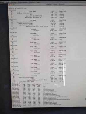

Branche le DDE au Mac. Attends quelques secondes que le disque soit connecté au Système du Mac.
- passe les 2 commandes (séparément) :​
diskutil list
df -H
  • qui affichent : la configuration des disques & l'occupation des volumes montés
Poste les tableaux (pour celui des disques : seulement la partie qui montre le DDE = fin du tableau).
diskutil list
df -H
voici, merci
