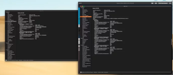

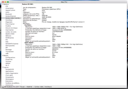

J'ai trouvé le problème en mode sans échec avec uniquement ma Rx580, j'ai plus métal, je joint une photo, à gauche comme c'est maintenant, et à droite comme c'était lors d'un test il y a quelques mois.
Par contre sous high Sierra, tout va bien. C'est un problème logiciel non?
    371,2 KB · Affichages: 190
En gros sur la fenêtre de gauche, il dit qu'il n'y pas metal, et à droite il dit qu'il est. Regarde mon précédent post pour qui correspond à quoi.

Je crois que tu n'as toujours pas compris l'histoire des GPU.
Situation 1: Ma RX 580 SEUL
Situation 2: les deux HD 5770
Je ne met pas une RX580 avec une HD 5770
Et bien, tout cela n'est pas clair :
  • 1. Dans ton premier post tu écris ET et c'est pour cela qu'en réponse jamais mis ET en rouge car ne comprenant pas
  • 2. Les HD 5770 ne sont pas compatibles Metal 2
  • 3. Donc, tu branches et débranches les cartes de leurs slots et des alims auxiliaires pour passer de la RX 580 aux 2 HD5770 ?
  • 4. Quand je disais c'est flou, c'est l'image qui est floue
1: Quand j'ai dis "ET" c'était pour signifier les 2 tests que j'avais fait.
2: Je le sait, tu peu même pas booter avec une HD 5770 et RX580
3: non je les enlèves quand tout est éteint, entre 2 tests. Tout est alimenté sans alimentation auxiliaire, dans les règles de l'art.
4: j'avais compris, j'ai réessayé plusieurs fois en ré-éditant mon post mais ça change rien.
Désolé de l'incompréhension

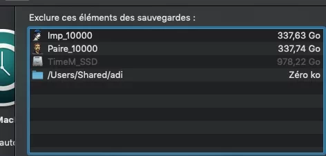

Le soucis de time machine, c'est que lui il veut sauvegarder l'ensemble de l'ordinateur, alors que il n'y a pas la place, donc à la fin, quand je sauvegarde, je démonte logiquement les 4 disques dur HDD, car sinon, il les sauvegarde aussi.
Pourtant tu peux exclure des disques de la sauvegarde de Time machine…
Ha bon ?
Je fait comment ?
