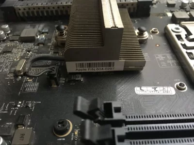

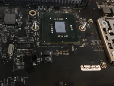

Et bien voilà, Northbridge réparé sur mon 4,1 Bi-Pro ^_^
J'ai utilisé deux vis métal, ça ne bougera plus...

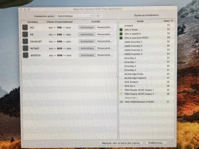

Avant la réparation MacFan indiquait sur le Northbridge 104C° après la réparation faite il y a trois jours, je tourne aux alentours de 65C° c'est donc parfait ^_^ Et les températures sont bien stables...
Ça a été chaud tout de même j'avoue pour déposer la carte mère, non pas la déposer elle-même, mais parvenir à mettre les deux rivets sur le Northbridge, alors qu'on vient d'y mettre de la pâte thermique dessus...
J'ai eu besoin d'aide, pour qu'on me tienne la carte verticalement afin que je puisse visser d'un coté et tenir de l'autre, je ne suis pas certain que j'y serais arrivé seul...

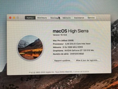

Comme il fallait bien mettre les mains dans le moteur, et puisqu'il fallait de toutes façons enlever les radiateurs sur les deux procs pour atteindre le Northbridge, j'en ai profité pour upgrader avec 2 X5690. Ça a mis une putain de claque à la machine, je ne pensais pas que le proc d'origine (2X2,26 Nehalem) était à ce point à la ramasse à coté du X5690...

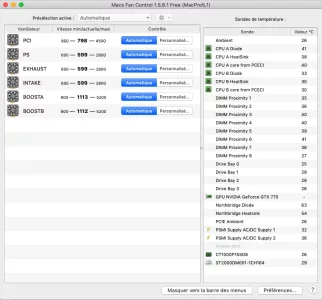

Tout est parfait, ça fait une jolie machine, 48Go DDR3 1333, 1To SSD NMVe, 2 X 6 Coeurs 3,46, GTX770 (ça je pourrais la changer...), et un HD 3,5 2To, le tout avec des températures vraiment bien basses...

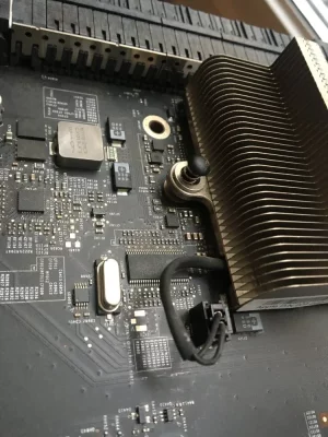

Je suis en train de poser un X5690 sur un mono proc, et je viens d'avoir la surprise de voir que le Northbridge est en train de lâcher, justement...
Ce n'est vraiment pas QUE la maladie des bi-pro contrairement à ce que j'ai pas mal lu...
Le rivet de gauche est en train de lâcher, si j'appuie dessus je peux coller le radiateur sur la puce.
Pour le moment ça n'était pas visible au température lorsque je regardais Mac Fan Control...
Réactions: peyret

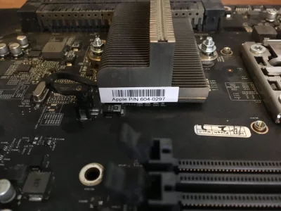

Ma petite réparation version alternative...
(c'est le second que je fais)
Cette fois-ci comme c'est bien galère de passer les vis par dessus et de serrer les écrous sous la carte, j'ai posé à l'envers, les vis avec une rondelle sous la carte, et elle dépassent toutes les deux de part et d'autre du radiateur Northbridge.
Ajout de pâte thermique, pose du radiateur, et un rondelle et ensuite les écrous qui viennent serrer les rondelles contre le ressort qui comprime le radiateur contre la puce Northbridge...
Les vis dépassent donc vers le dessus (plus besoin de trouer le caddy qui tient la carte comme je l'ai vu sur un tuto lorsque la vis dépasse vers le dessous de la carte contre le caddy) et la question qu'on ne pose c'est si ça gêne la repose du radiateur principal sur le processeur, hé bien ça passe crème avec des vis de 3 de diamètre et 16mm de longueur comme indiquées en début de post.
J'ai aussi posé un X5690 ^_^ et températures nickel...
