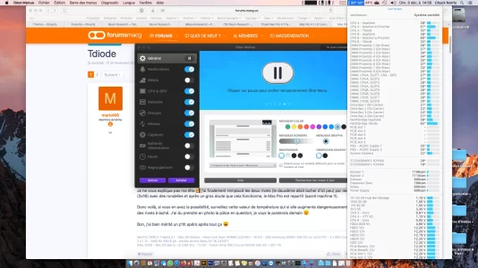

En effet, il va falloir que je m'en occupe très vite, encore merci à toi mariol66 d'avoir signalé ce problème.
J'attends une rentrée d'argent et je commande l'upgrade proc en Allemagne...
Je ne pourrai acheter avant le 15/12.
Autant je ne flippe pas trop de l'upgrade proc (malgré les dangers de ratage que j'ai pu lire ici ou là et qui font un peu flipper, notamment serrer les deux radiateurs trop fort et niquer la carte mère), autant le changement de la pâte thermique sur ce processeur m'inquiète un peu, car merci à toi, tu as fait une description très détaillée, mais je n'ai pas d'autre tuto pour me lancer là dedans.
Ce qui est certain, c'est qu'à 82° à peu près sur cette sonde, il faut que je m'en occupe, et en tout cas hormis ce point ma machine a l'air plutôt saine niveau températures...
Ce qui est certain également, c'est qu'il me reste 14 jours d'essai pour iStat Menu, et que j'ai bien compris que je ne pouvais me passer de cette appli avec une machine comme ça, donc je l'achète cet aprem...
Dis moi à tout hasard mariol66, tu n'habiterais pas à Paris?

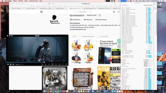

La température relevée tout à l'heure était au réveil de la machine, là je suis déjà à 92°...
(J'ai lancé la lecture de deux films en simultané pour générer un peu plus d'activité sur les procs)
J'ai la chance d'avoir un second Mac Pro Mono Proc, je vais m'installer dans cette seconde machine (Disques et RAM), le temps de réparer le Bi-Pro.
J'arrête de l'utiliser comme ça...
Encore merci à toi mariol66, tu as probablement sauvé ma machine, en plus de la tienne...
Shut down... J'éteins, et je reviens quand j'aurai fait la bascule ^_^

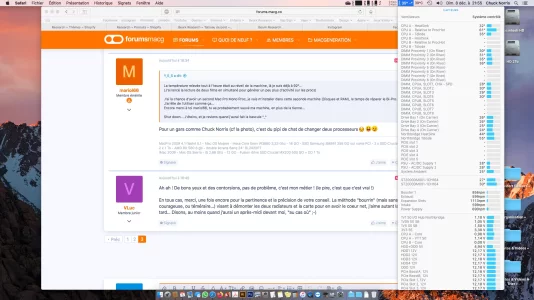

Voilà, j'écris à partir du Mac Pro mono proc (W3520 2,66 32Go de ram et la GTX770)...
Mine de rien il a fallu le flasher et passer par une install High Sierra puisqu'il était resté en Sierra.
J'en ai profité pour flasher ensuite la bootrom 144.
L'autre machine va rester au repos le temps de régler ça, car je ne pouvais pas en faire une priorité urgente de la réparer, ni continuer à l'utiliser comme ça, ni cesser toutes mes activités pros.
Elle est montée à 92° au bout de 20/30 minutes d'utilisation du Mac, quand même... et c'est mieux d'éviter ce genre de température en rythme de croisière.
J'ai encore pu vérifier que ce fameux radiateur se ballade totalement quand on le touche...
Mine de rien tout ça m'a pris l'après-midi, mais au moins j'ai cessé de cramer l'autre Mac grâce à toi mariol66.
Je vais voir quand m'occuper de ça, mais je me demande si le prochain upgrade que je vais faire ne va pas plutôt être un SSD NMVe crucial pour 100 euros et une carte PCI pour 30 euros à peu près dans le mac actuel, histoire de regarder si mes applis passent bien en Mojave...
Là sur celui-ci, la sonde Northbridge indique 55° stable depuis une heure d'utilisation, donc nickel probablement.
