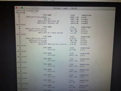

Bonsoir @ louvep
Démarre ton Mac les deux touches Cmd ⌘ + R presser.
  • Une fois le téléchargement & chargement terminé tu va arriver sur la fenêtre des 4 Utilitaires de macOS.
En haut dans la barre clique sur Utilitaires > Terminal.
- passe la commande :​
diskutil list
  • Qui affiche les disque internes et externes ainsi que leurs capacités en Giga.
Appuis sur entrer ↩︎ puis poste le retour en photo.
Merci!
Alors voici ce que ça donne :

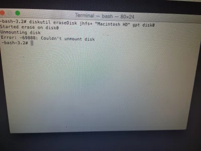

Aucune données à sauvegarder ? - si il n'y en n'a aucune, voici comment formater ton disque interne pour réessayer de réinstaller macOS -->

C'est bien ce que je penser -->
Pour effacer un volume => nous avons besoin de démonter complètement le disque > mais comme tu as démarrer l'OS de secours via Cmd + R > tu ne peut pas effacer le disque car on a enfaite démarrer sur Recovery HD qui est un volume du disque interne que l'on essaie d'effacer donc il est impossible de le démonter.
On pourrait cloner la session de secours sur une clé USB pour pouvoir démonter et effacer le disque interne.
=> donc as tu une clé USB de au moins 4 Go ? (Je vais manger je reviens après).​

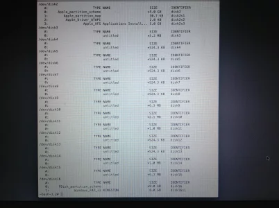

Après 2 hamburgers je suis de retour :hilarious: ! - je suppose qu'il n'y a aucune données à sauvegarder sur la clé ? si non :
Branche ta clé USB au Mac > passe la commande :
diskutil list
diskutil list

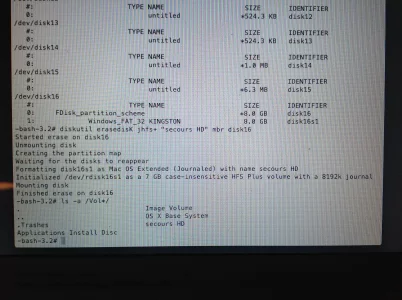

Très bien.
diskutil eraseDisk jhfs+ "Secours HD" mbr disk16
  • Qui formate la clé USB pour la convertir en HFS (HFS = MacOS Étendu Journalisé)
Appuis sur entrer ↩︎.
Si il n'y a aucune erreur > enchaine avec la commande :
ls -a /Volumes/
  • Qui affiche les volumes cachés.

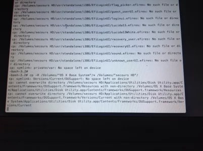

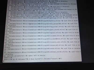

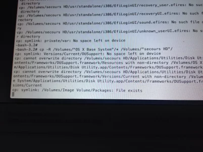

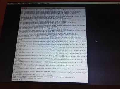

Passe la commande :
cp -R /Volumes/"OS X Base System"/* /Volumes/"secours HD"/
  • Qui clone l’OS de secours en ce moment démarrer sur la clé USB
Ne quitte pas le Terminal > ça doit copier les données du Volume OS X Base System vers la clé USB.
Laisse le travailler un petit peu. Cela ne devrait pas durer longtemps.
Préviens dès que tu auras le retour de -bash-3.2# en signal de fin.
Voila ce que j'ai...ça a défilé rapidement :
Il semble que ça travaille encore, je vais donc me coucher et je verrai ce qu'il en est demain. Merci de ton aide !
