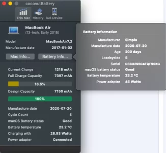

Mon mac ayant connu un problème de carte mère et de batterie, j'ai amené celui-ci directement dans un centre agrée Apple en prenant contact avec eux.
Une fois la réparation effectuée, je remarque depuis que j'ai récupéré il y a deux jours l'appareil lorsque je baisse l'écran pour que celui-ci se mette en veille la batterie se décharge (Souvent la nuit à plus de 20% et vérifiable le matin).
D'où peut venir ce problème, est-ce que je dois reprendre un rdv avec le centre (en sachant qu'il y une garantie de 3 mois) pour qu'il refasse un diagnostic ou est-ce que je peux régler ce problème de moi même.
Je vous transmets aussi une copie de CoconutsBattery et si besoin du reste.
En vous remerciant tous d'avance !

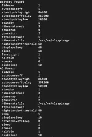

Il est possible que tes réglages d’économie d’énergie soient modifiés à la suite de l’intervention.
Peux tu passer par le terminal (Applications > utilitaires)
pmset -g custom
pmset -g custom
C'est aussi ce que j'ai pensé dans un premier temps, en espérant que tu puisses m'en dire quelque chose.
Infos Terminal :
Battery Power:
lidwake 1
autopoweroff 1
standbydelayhigh 86400
autopoweroffdelay 259200
standbydelaylow 10800
standby 1
hibernatemode 3
powernap 0
gpuswitch 2
ttyskeepawake 1
hibernatefile /var/vm/sleepimage
highstandbythreshold 50
displaysleep 68
sleep 68
lessbright 1
halfdim 1
acwake 0
disksleep 10
AC Power:
lidwake 1
autopoweroff 1
standby 1
hibernatemode 3
powernap 1
gpuswitch 2
ttyskeepawake 1
womp 1
displaysleep 10
networkoversleep 0
sleep 1
acwake 0
halfdim 1
disksleep 10
    24,3 KB · Affichages: 138
Tu as des réglages délirants avec des mises en veille d’écran à plus d’une heure et un standby a plus de 24 heures soit jamais
Je te propose de modifier comme suit
sudo pmset -b displaysleep 5 disksleep 10 sleep 15 standbydelayhigh 600 standbydelaylow 300
Qui passe la veille écran à 5 minutes, veille disk a 10 , sommeil à 15 minutes et le standby haut et bas respectivement à 1 heures et 30 mn. C’est en fait la mise en veille profonde.
Il te sera demandé ton mot de passe session. Tu le tapes à l’aveugle rien ne s’affiche
Je ne sais pas, mais les réglages longs n’arrangent rien. Il faut que tu testes avec ces réglages.
Si l’amélioration n’est pas suffisante il est également possible de forcer l’extinction de la Ram.
On verra selon les constats demain.
