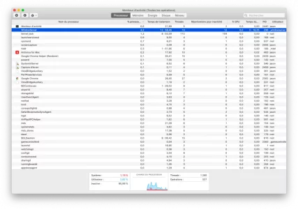

Es tu sur qu’il ne tourne pas en toile de fond des réglages initialisation comme Spotlight ou Photos. Tu peux le voir via le moniteur d’activité.
Une image sera plus parlante peut-être.
Un antivirus n’est pas la meilleure idée pour économiser l’énergie.
Un VPN non plus.
Il est préférable de vérifier par la charge processeur et non la batterie.

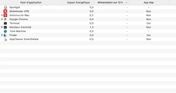

Le VPN n'est pas actif, je n'avais eu aucun problème avant la réparation avec cela. Je ne sais vraiment pas comment ils ont faits leurs coups.
La capture d'écran, au temps pour moi de ne pas avoir fait la bonne auparavant.
Une heure n’est pas suffisant pour se faire une idée puisque les mises en veille prennent une quinzaine de minutes avec tes réglages. Mais tu devrais limiter les pertes à quelques %.
