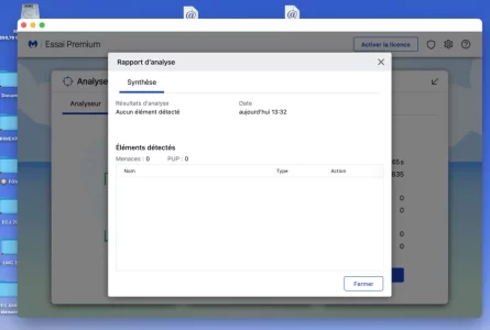

Sécurité Apple désactivé - Cet ordinateur n’a pas de logiciel de sécurité Apple. Il est à risque de l’infection du logiciel malveillant.
et installer Malwarebytes comme anti-malware (la version gratuite suffit)
Fait un scan de ton disque ... on sait jamais

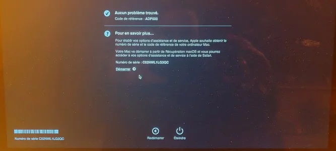

Bonjour Bicus. Merci pour le message.
Le diagnostic apple (démarrage + D) a été fait... il ne trouve rien. Capture d'écran en pièce jointe.

J'ai ré-activé les mises à jour automatiques.
Et la pièce jointe pour le apple diagnostique que j'avais oublié de joindre dans ma précédente réponse.

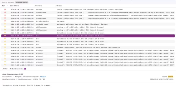

Un coup d'oeil dans la Console pourrait peut être aider…
bonjour Sly54 et merci.
J'ai fait une recherche dans la Console. Notamment sur les 15 dernières minutes (erreurs et pannes) par type. 594 messages apparaissent.
En les triant par type :
5 lignes avec des points rouges et de nombreuses lignes avec points jaunes.
Maintenant, pour moi c'est du charabia ;)
Existe-t'il un moyen de joindre ici ce rapport en entier ? En attendant voici une capture d'écran du début du rapport (avec les rouges en premiers).
