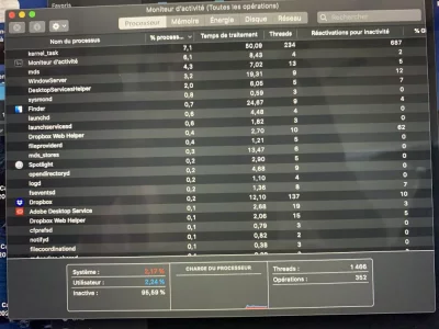

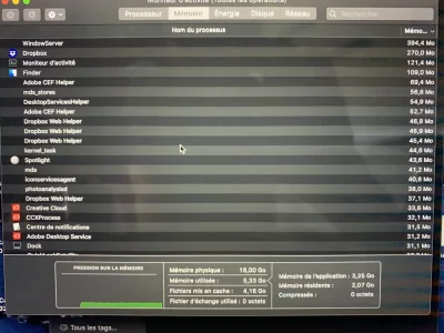

Peut-être les deux ! Sinon, dans un premier temps tu lances le Moniteur d'activité, dans Présentation tu sélectionneras Afficher toutes les opérations, puis tu feras une copie écran comme cet exemple des onglets Processeur et Mémoire...

...veille à ce que le petit curseur encadré en rouge soit dans ce sens, histoire d'avoir un tri croissant et inutile de faire défiler, il n'y a que le début qui importe.

Voilà :
019A3FC1-7F3A-43B8-86D3-E08A09CBF955.webp 84450C35-F4D4-43FC-8F97-FA67475D224E.webp

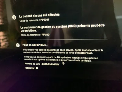

Voici aussi ce que j’ai pu avoir au redémarrage juste avant :
Au vu des copies écran du Moniteur d'activité, ce ne serait pas logiciel, il n'y a aucune, mais aucune anomalie dans les processus et dans la gestion de la mémoire, c'est même extrêmement calme.
Par contre, la copie écran concernant la batterie est plutôt inquiétante, c'est matériel. Comme il est mentionné SMC, tu peux avoir un simple dérèglement, tu fais dans l'ordre un SMC et un NVRAM, les liens sont dans ma signature et vois ce qu'il se passe. Par défaut, si tu exécutes correctement le SMC, tu ne devrais plus voir le message d'erreur concernant la batterie qui concerne aussi la ventilation.

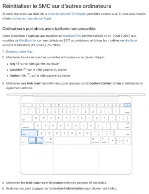

Ton modèle de MBP n'ayant de batterie amovible, tu suis cette séquence...
...tu peux maintenir les 3 touches 15/20 secondes au lieu de 10, le tout est que ces 3 touches soient bien sélectionnées. Contrairement à NVRAM il n'y aura pas de son, donc dans le doute tu peux recommencer plusieurs fois, ça n'aura aucun impact négatif. Comme mentionné, si tu ne vois plus après un démarrage le message d'erreur de la batterie, c'est tout bon et aussi pour le ventilateur.
