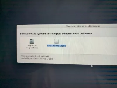

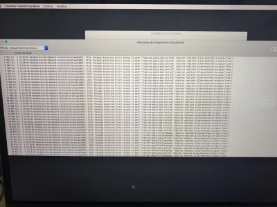

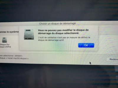

En fait la clé est bootable je pense.. voilà la fenêtre de sélection du disque de démarrage :
733EDF14-591B-4617-8CC2-6FE551D3832A.webp 823FFB65-D351-43B2-AD7B-3A4562016067.webp
Ben, ça ne peut pas fonctionner, tu tentes de faire une installation sur le fichier d'installation ! De plus tu ne vas pas aller très loin, car ton disque dur à gauche est chiffré par FileVault !

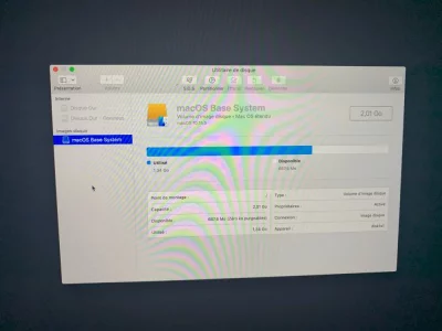

par contre j’ai ça dans mon utilitaire de disque :
c’est normal ? ca me paraît bizarre...

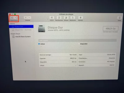

Tout est normal, sauf qu'il faut que tu fasses un clic sur Présentation et tu sélectionneras Afficher tous les appareils...
...pour un formatage complet, tu suis cette séquence...
0) un clic sur Présentation et tu sélectionneras Afficher tous les appareils
1) tu sélectionneras la racine du disque dur et non pas ce qui est en-dessous
2) un clic sur Effacer affichera les options suivantes
3) tu donnes un nom explicite comme Macintosh HD, car Disque dur ce n'est pas terrible
4) tu sélectionnes Mac OS étendu (journalisé) et si c'est un SSD ce sera impérativement le format APFS
5) tu sélectionnes impérativement Table de partition GUID
6) un clic sur sur Effacer, ça ne durera pas très longtemps
Une fois fait, tu quittes Utilitaire de disque et tu fais un clic sur Réinstaller macOS.
