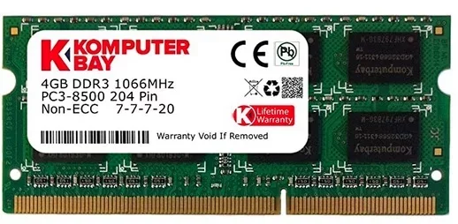

On a essayé de changer les RAM : idem (8 GO 167 Mhz DDR3)
