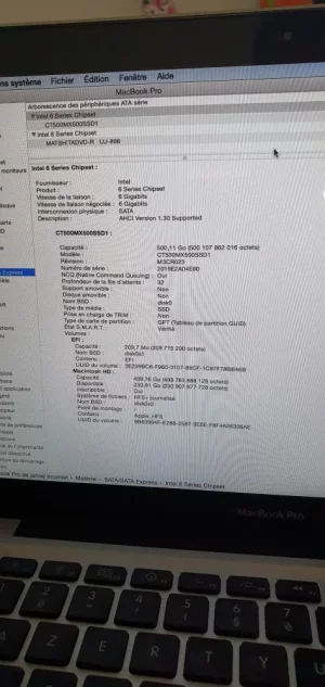

Est-ce que quelqu'un aurait une réponse
La TRIM est bien activé? Dans informations système > matériel > SATA
La batterie est fonctionnel, le Mac peut fonctionner sur la batterie, ou uniquement sur avec le câble d’alimentation brancher?
Car si la batterie est HS le CPU du MacBook est très fortement bridé.

j'ai branché mon disque dure SSD sur un boîtier externe toujours aussi lent
En externe c’est normal que ce soit lent, c’est de l’USB2 sur cette machine donc limité à 35Mo/s max, alors qu’en interne un SDD peut fonctionner en SATA3 à 550Mo/s.

En effet la batterie est bien hs, il ne fonctionne plus que sur le câble d'alimentation secteur. Impossible de le démarrer sur la batterie.
Elle est en commande depuis 2 mois et toujours pas de nouvelles.
Je ne sais pas comment voir si la TRIM est bien activé mais tout à l'aire correcte dans Information/matériel/Sata.
Je validerai avec la nouvelle batterie.
