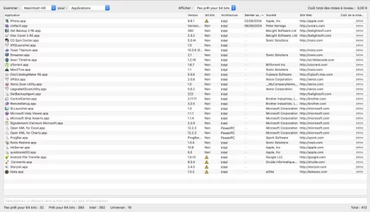

Tu as juste iPhoto qui n'est pas en 64 bits ? C'est la seule application ?
J'ai tout ça :
À toi de trier au cas par cas si tu utilises chacune de ces applications, et si oui voir si elles ont une version mise à jour en 64 bits compatible avec au moins macOS 10.15 Catalina, ou alors si tu peux leur trouver une application moderne de remplacement.

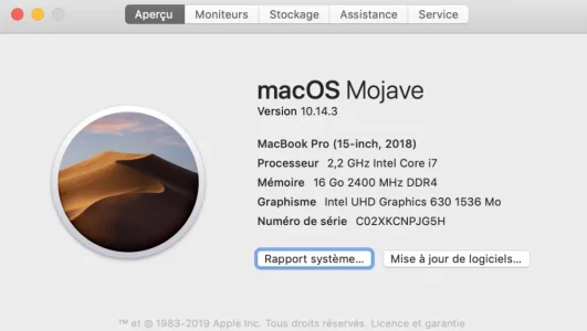

Tous les liens sont sur cette page de support du site d'Apple :
Par contre attention : si tu installes maintenant Monterey par dessus ton Mojave, alors toutes les applications 32 bits listées par Go64 ne se lanceront plus après la mise à jour !
Il faut être bien sûre de toi au niveau de la compatibilité, car l'installation d'une nouvelle version majeure de macOS est un aller-simple !
EDIT : je viens de voir que tu es encore en version 10.14.3, tu devrais déjà commencer par faire la mise à jour mineure vers 10.14.6 (la dernière version de Mojave) avant de sauter le grand pas vers Monterey.
