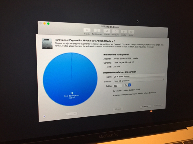

Cet après-midi après changement de mon mot de passe, impossible de me relog. J'ai teste en qwerty sans plus de succès. Je venais de créer un autre compte utilisateur et idem impossible de me log avec.
Bref j'ai tenté une réinstallation qui s'est soldée par ça :
Voici ce que j'obtiens dans l'utilitaire de disque :
Et impossible de créer une partition :
Et Quand je tente une réinstallation de Sierra il m'annonce ne pas avoir les droits ...
Je suis très mal pour résumer ... si qqun a une idée je suis preneur [emoji51]

Par rapport à ce standard > les captures que tu fournis montrent qu'on a affaire à une "aberration" : le volume OS X Base System fait 250 Go de taille (au lieu de 2 Go) > et il recèle 1,54 Go de données - soit l'équivalent grosso modo des fichiers décompressés du Recovery OS relevant de la partition de secours.
Le sens de cette aberration me paraît être le suivant : un accident logiciel (rare mais déjà attesté sur les forums) a fait qu'au lieu d'une ré-installation de l'OS «Sierra» au volume de 250 Go de ton disque > c'est le contenu du volume du Recovery OS de secours qui a été restauré au volume de 250 Go du disque.

Quand tu démarrais sur le volume principal (renommé OS X Base System) > tu avais droit à un Bureau de type Recovery. Tes tentatives pour reformater ce volume par l'«Utilitaire de Disque» échouaient > car on ne peut pas effacer le volume sur lequel on est démarré. L'option "ré-installer macOS" rejetait la destination de ce même volume > dans la mesure où c'était le volume de démarrage peut-être monté en lecture seule.
