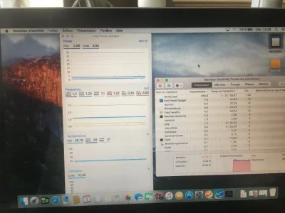

2/ Le mac est d'une lenteur extrême, ça lague, même pour déplacer la souris.
Hier, j'ai installé EL CAPITAN, ça a prit environ 12 heures de temps. Une fois démarré, les problèmes sont identiques.
Kernek_Task à 394% du CPU tout de suite. (Il y a 2 coeur, pas 4
J'ai effectué un Safe Mode Boot, il je crois maintenant comprendre le problème ; dans ce mode, l'affichage était chaotique et ressemblait au problèmes liés aux GPU des MBP fin-2011 ou MBP 15'' retina de 2012. J'en conclue que la carte graphique est foutue. Pensez-vous que je puisse faire quoi que ce soit ? Sinon, pour ce souci d'allumage, des idées ?
    122,1 KB · Affichages: 56

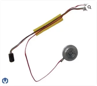

Donc, pourquoi avoir installé OS X Mountain Lion puisque de base tu as une clé USB d'installation d'OS X El Capitan ? Au lu de tes résultats, il faut croire que la quantité d'eau qu'a reçu ce MBP n'a pas été négligeable. Chez iFixit, ce n'est pas détaillé pour le bouton d'alimentation, mais ça devrait ressembler à ceci...
...et je pense disponible principalement que sur eBay.
Je pensais qu'en installant Moutain Lion, cela ira plus vite pour l'installation, c'est tout.
Merci pour ta réponse et la photo, je vais creuser.
