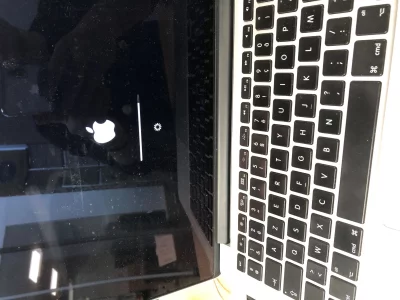

Alors le problème c'est que la première fenêtre avec l'attente d'environ 15min tout c'est bien passé.
Mon ordinateur a redémarré, et là, m'a demandé le MDP, et là, une autre barre de chargement avec une attente d'environ 30min.
Le chargement s'est arrête1.webp au 3/4 avec une roue dentée apparu juste en dessous.
Est-ce que tu as relancé une installation à destination de Macintosh HD ? - ou simplement ré-expérimenté un démarrage dessus ?

Et bien non, cela ne fonctionne pas... C'est bloqué sur la barre de chargement encore, avec la petite rouee dentée en dessous...
Tu as une idée d'ou peut venir le problème? Et pourquoi si subitement?
Une erreur dans des fichiers-Système - non corrigée par une réinstallation (ce qui est assez paradoxal). Je ne vois pas quoi.
