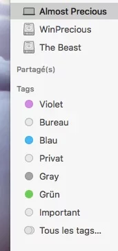

Sur celui-là tout est encore en macos journalisé étendu. Vieux système. Après le 2Tb en disques de sauvegarde, je pense qu'il voit la time capsule.
Par contre voici ce que j'ai sur le côté du finder, les fameux tags en allemand :

Les menus du Finder de la session alexane sont bien en Français ?

Et oui, pour Alexane, tout est bien en français !
