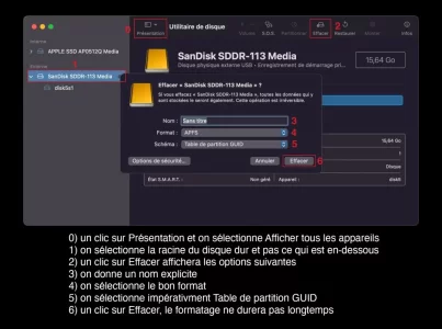

Je suis perplexe, car tu as un SSD ! Sinon, lors de ton installation propre, tu formates correctement ton SSD comme ceci...

Effectivement j'ai formaté uniquement le Conteneur et non le SSD mais cela est sensiblement la même chose et pas beaucoup plus long ?!

La différence est que comme je le mentionne tu effaceras l'intégralité de tous les volumes et conteneurs, car bien souvent il y a des membres qui viennent parce qu'ils ont 2 fois le volume Macintosh HD - Données. Alors si tu as un peu de temps, recommence, mais en sélectionnant impérativement la racine de ton SSD. Est-ce qu'il y aura une différence ? Et bien tu reviendras nous le dire. ;)
