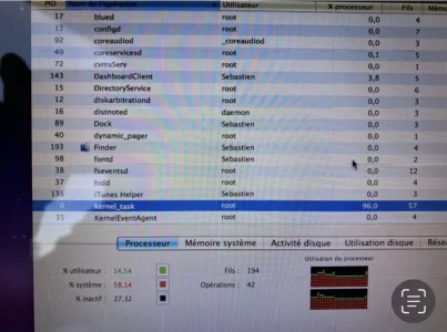

Je ne sais pas ce que ça vaut mais dans le moniteur d’activité j’ai une valeur relativement élevée :
C'est le Kernel Task : tu pourrais ouvrir ton Mac, le dépoussiérer, voire remplacer la pâte thermique sous le processeur.

Je pense également que cela vient de la batterie, surtout avec kernel_task qui utilise le CPU.
Voici ce que dit officiellement Apple... https://support.apple.com/fr-fr/HT207359 ...puis... https://support.apple.com/fr-fr/HT203184 ...avec ça, tu vas me dire que tu n'es pas plus avancé.
Le processus de l’opération nommée kernel_task sert, entre autres, à réguler la température de ton CPU, mais est en réalité le système d'exploitation et macOS effectue toutes sortes de tâches en arrière-plan, telles que l'envoi et la réception de données sur le réseau, l'écriture et la lecture de données et l'indexation de nouveaux dossiers ou disques pour la recherche Spotlight.
