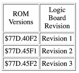

Le B&W est le premier PowerMac qui gère nativement 2 disques par bus IDE (Maitre/Esclave) sans problème.
La dernière évolution du G3 Desktop Beige (il y a 3 versions de carte mère et de ROM) le gère aussi correctement, mais sur les premiers, ça marche pas.
Le mien a la première version de ROM et ça ne marche pas.
Par contre en installant Jaguar, qui contient un patch pour la ROM, ça marche.
Sous Jaguar tu peux voir les deux disques (master et slave), mais ça marche pas sous OS9.
Donc tu dois pas avoir une version de ROM qui ne marche pas, c'est pour ça que quand tu démarres sur ton disque avec OS9 en Master, tu ne vois pas le disque Slave avec Jaguar.

Le patch pour corriger la ROM se charge avec Jaguar. Si tu démarres sur le HD en 9.2 (pas sûr que ça marche s'il est Slave) tu ne charges pas le patch...
Sans la bonne révision, il n'y a pas vraiment de solution... tu ne peux pas démarrer sur le disque en Slave, et si le HD OS9 est en Master, sans le patch de Jaguar tu ne verras pas le disque en Slave... donc c'est le HD Jaguar en Master obligatoirement si tu veux voir les 2 disques, sans pouvoir démarrer sur le Slave.

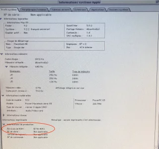

Bonsoir, suivant les indications de gpbonneau, j'ai vérifié que j'ai la première version de ROM, donc c'est normal que ça ne marche pas.

Pour information : Dans le Profile System sous Jaguar : pas d'affichage de "Information de production" donc pas de détail sur la version de la ROM.
Sous 9.2 : oui, comme sur la photo de GPbonneau.

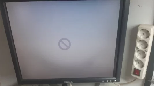

Salut Pascal 77, J'ai fait comme tu as dit, sur un disque dur clean, sur la même partition et en commençant par OS9: Jamais vu cet affichage !?!?!? (Photo)
En tout cas ce disque dur ne démarre pas, ni en OS9 ni sous Jaguar.
Très surprenant, c'est le basique qui fonctionne parfaitement sur mes iMac g3 par ex.
Idem sur le g3 B/B
Mais bon, le G3 beige est réputé lui aussi pour ses facéties :angelic:
J'ai été surpris aussi, jusqu'à penser que mes copies de Systèmes avaient un problème, mais séparément elles fonctionnent très bien, c'est quand j'ai essayé de les mettre sur 2 DD IDE ou ensemble sur le même DD que j'ai eu des problèmes. Enfin, après tous les essais que j'ai fait je suis content du résultat avec un DD IDE et un SCSI.
