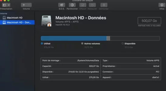

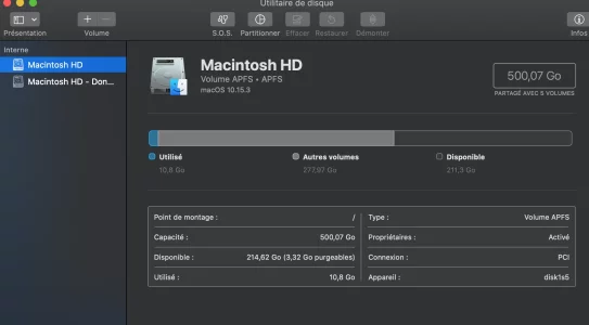

Bonjour J'ai le même problème 2 disques Macintosh HD et HD Données sur mon macbook pro
Le disque HD données semble avoir beaucoup plus d'infos
Que dois je faire
Tu as Catalina avec 1 disque Macintosh HD + 1 disque Macintosh HD Données
A priori, rien de plus normal, Catalina a créé un disque système en lecture seule Macintosh HD pour éviter toute corruption du système et un disque Macintosh HD données qui contient tes données. Ce dernier monte dans le premier pour obtenir l’apparence du même disque.
Pour te rassurer passes la commande
diskutil disk
Depuis le terminal situé dans Applications > Utilitaires
Il te donnera la structure de ton disque avec ses volumes
Pour poster le retour de commandes, tu copies le résultat dans le bloc notes
Puis, dans le message de réponse du forum, tu cliques, dans le bandeau du haut, sur le bouton représentant trois points et une flèche orientée vers le bas (à droite des smileys);
Enfin tu choisis > Bloc de Code < dans le menu déroulant (et non seulement Bloc);
Et tu colles le(s) résultat(s) dans le pavé du bloc...> Continuer.
