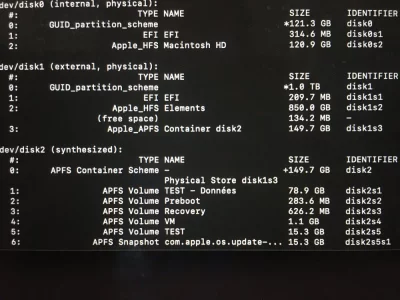

Voilà la liste :
J’ai préféré une photo, sinon j’en avais pour 30 min pour accéder au site depuis le Mac, ahah
M
Membre supprimé 1060554
Invité
Tu as une distribution régulière à 6 volumes de Big Sur dans le Conteneur du DDE (tu m'étonnes que ça fonctionne lentement...). Quant au disque interne > le volume Macintosh HD est en format jhfs+ standard.

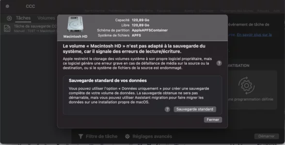

Lance alors CCC. Dans la panneau qui s'affiche > choisis en source : TEST. En destination > choisis : Macintosh HD. Attention ! --> tout se joue ici. Si tu cliques la destination choisie Macintosh HD => un panneau d'options contextuelles doit s'afficher. Sélectionne l'option intitulée : "Assistant de sauvegarde démarrable d'ancienne génération" (qui va permettre un clonage intégral - volume-Système de Big Sur compris). Une demande s'affiche alors : "Autoriser CCC à effacer Macintosh HD ?" --> réponds oui.
- presse le bouton : "Cloner" et lance le clonage. Tu n'auras qu'à prévenir ici quand le processus sera terminé (96 Go à cloner).​

En cliquant sur "Assistant de sauvegarde démarrable d'ancienne génération" j'obtiens ceci :
J'appuie sur sauvegarde standard ?
Update : j'ai relancé et j'ai eu l'option. J'ai appuyé sur Démarrer je te tiens au courant.

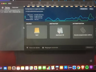

Ca a planté j’ai du supprimer ce qui avait été fait mais maintenant il faut que je remonte Macintosh HD pour refaire le clonage quelle est la commande ?
Update : j’ai essayé de monter depuis CCC directement mais quand je lance le clonage cela ne fonctionne pas et me dis que ce n’est pas monté
Ps : je dois m’absenter 1h30
Update 2 : j’ai réussi à lancer un clonage en cochant l’option safety net. Ca a l’air différent du premier clonage mais je vais laisser ca tourner le temps que je m’absente. image.jpg
