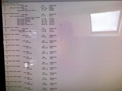

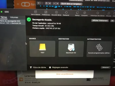

Je viens de rentrer. L’opération s’est terminée à l'instant mais ça ne m’a pas l’air d’être ça, puisque seulement 27 Go ont été téléchargés.
Pour revenir sur ce qui s’est passé plus tôt lorsque le premier essai a planté, j’ai été dans mon utilitaire de disque. Il y avait dans mon disque interne un disque « TEST » qui était donc la copie de TEST de mon DDE qui contenait seulement une dizaine de Go dûs au plantage. J’ai effacé le contenu de TEST et je l’ai renommé en Macintosh HD. Ensuite j’ai réessayé comme expliqué plus haut
@ hugs
Passe une commande :
diskutil list
  • et poste le tableau des disques => que je voie la situation actuelle - aussi bien en externe qu'en interne.

La situation se trouve inchangée en ce qui concerne le Conteneur du DDE (Big Sur réinstallé > puis sauvegarde TM récupérée). OS sur lequel tu es démarré actuellement.
- voici par contre la situation dans le Conteneur du disque interne :​
/dev/disk1 (synthesized):
   0:      APFS Container Scheme -                      +121.0 GB   disk1
                                 Physical Store disk0s2
   1:                APFS Volume ⁨Preboot⁩                 283.6 MB   disk1s3
   2:                APFS Volume ⁨Recovery⁩                626.2 MB   disk1s4
   3:                APFS Volume ⁨Macintosh HD⁩            28.1 GB    disk1s1
   4:                APFS Volume ⁨ASRDataVolume_1264⁩      20.5 KB    disk1s2
   5:                APFS Volume ⁨ASRDataVolume_1325⁩      20.5 KB    disk1s5
   6:                APFS Volume ⁨ASRDataVolume_1658⁩      20.5 KB    disk1s6
   7:                APFS Volume ⁨ASRDataVolume_1710⁩      20.5 KB    disk1s7
   8:                APFS Volume ⁨ASRDataVolume_1785⁩      20.5 KB    disk1s8
   9:                APFS Volume ⁨ASRDataVolume_1837⁩      20.5 KB    disk1s9
  • on s'aperçoit que les 2 volumes auxiliaires Preboot & Recovery ont bien été clonés par CCC. Plus un volume Macintosh HD de 28 Go que j'estime correspondre à un clonage du volume-Données de la source : TEST - Données de 83 Go. Clonage manifestement planté en cours de route.
  • quant à la série de 6 volumes intitulés : APFS Volume ⁨ASRDataVolume_xxxx --> j'estime qu'il s'agit d'une série de tentatives avortées de clonage du volume-Système TEST de la source. Car pour effectuer le clonage d'un volume-Système de Big Sur > volume verrouillé par un sceau d'intégrité et inclonable de manière classique --> CCC est forcé de recourir à l'utilitaire de réplication Apple asr (apple_software_restore). Utilitaire asr qui clone selon un "mode bloc" absolument distinct du "mode fichier" des cloneurs comme CCC. Un clonage asr en "mode bloc" implique la totalité des volumes des la source (le Conteneur de TEST) > et produit dans le Conteneur de destination dans un 1er temps des volumes transitoires de type APFS Volume ⁨ASRDataVolume --> dont asr effectue ensuite une "inversion logique" pour générer des volumes apfs standards. Un processus complexe qui me semble avoir planté ici avant sa finalisation.
Je pense que le mieux pour toi consiste à ré-effacer le disque interne pour recréer un Conteneur apfs neuf > avec un seul volume Macintosh HD d'accueil > avant que tu ne relances un clonage CCC (avec l'option : "Assistant de sauvegarde démarrable d'ancienne génération" --> appellation qui désigne le recours de CCC à l'outil de réplication Apple asr). Qu'est-ce que tu en penses ?

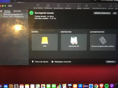

Le clonage est lancé, cette fois-ci c'est le même qu'avant le plantage donc je pense que c'est sur la bonne voie (si ça ne plante pas encore).

Alors le clonage est fini :
Voilà la situation des disques :
diskutil list
   1:                        EFI ⁨EFI⁩                     314.6 MB   disk0s1
   2:                 Apple_APFS ⁨Container disk1⁩         121.0 GB   disk0s2
   1:                APFS Volume ⁨Macintosh HD - Données⁩  55.6 GB    disk1s1
   2:                APFS Volume ⁨Macintosh HD⁩            15.3 GB    disk1s2
   3:                APFS Volume ⁨Preboot⁩                 283.6 MB   disk1s3
   4:                APFS Volume ⁨Recovery⁩                626.2 MB   disk1s4
   0:      GUID_partition_scheme                        *1.0 TB     disk2
   1:                        EFI ⁨EFI⁩                     209.7 MB   disk2s1
   2:                  Apple_HFS ⁨Elements⁩                850.0 GB   disk2s2
                    (free space)                         134.2 MB   -
   3:                 Apple_APFS ⁨Container disk3⁩         149.7 GB   disk2s3
/dev/disk3 (synthesized):
   0:      APFS Container Scheme -                      +149.7 GB   disk3
                                 Physical Store disk2s3
   1:                APFS Volume ⁨TEST - Données⁩          83.8 GB    disk3s1
   2:                APFS Volume ⁨Preboot⁩                 283.6 MB   disk3s2
   3:                APFS Volume ⁨Recovery⁩                626.2 MB   disk3s3
   4:                APFS Volume ⁨VM⁩                      1.1 MB     disk3s4
   5:                APFS Volume ⁨TEST⁩                    15.3 GB    disk3s5
   6:              APFS Snapshot ⁨com.apple.os.update-...⁩ 15.3 GB    disk3s5s1
Pas mal cette fois-ci ! Le noyau d'une distribution Big Sur a bien été cloné dans le Conteneur interne (4 volumes) - sachant que le volume VM (archivage de la RAM) se créera automatiquement au démarrage sur Macintosh HD > et idem pour le snapshot de démarrage imageant le volume-Système.
- le seul point curieux est la taille du volume-Données : 55,6 Go en interne vs 83,8 Go en externe. Un déficit de 28,2 Go dont je me demande bien à quoi il correspond.​
