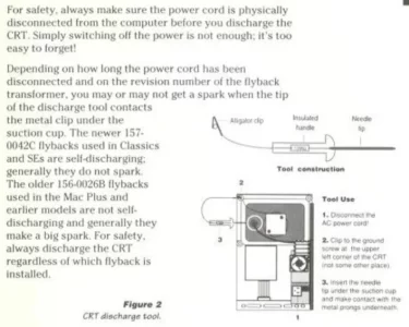

Ordinateur éteint tu connectes l'anode à la PRISE DE TERRE avec un gros câble bien isolé sans rien toucher avec tes mains bien sûr.
CA PEUT ETRE DANGEREUX
lpl
pour ça, il faut fabriquer un outil: un câble ne peut pas se connecter à l'anode tout seul. il faut un câble type 220V, et une résistance, sinon on claque la carte mère en cas de "choc"...

NON, je suis catégorique: le système de décharge n'est pas présent sur toutes les machines, et même s'il est présent, il FAUT PRATIQUER UNE Décharge de THT !!!
Tu as raison, Larry Pina dit la même chose ;-) :
Ben, pour une fois qu'il se plante pas et que ses données ne sont pas obsolètes...! Evitez de prendre ses 2 Bouquins comme bible: il y a plus d'erreurs à corriger que de données exactes... et ce qui était exact à la date de publication (années 80) ne l'est vraiment plus du tout!!
